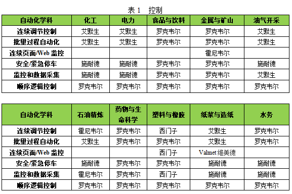

2.1控制
控制产品类别的评选结果见表1。
在控制类别中,首先是按十个行业(化工、电力、食品与饮料、金属与矿山、油气开采、石油精炼、药物与生命科学、塑料与橡胶、纸浆与造纸、水务)分类,
在每个类别中又分为六个自动化学科(连续调节控制、批量过程自动化、连续页面/Web监控、安全/紧急停车、监控和数据采集、顺序逻辑控制),由表1可见,这张表与后面的9张表的格式不同,只列出第一位,没有后续的二到五位排名。
以表1的第一项“化工”为例,“连续调节控制”、“批量过程自动化”排第一位的是艾默生,“连续页面/Web监控”未排名, “安全/紧急停车”、“监控和数据采集”排第一位的是施耐德,“顺序逻辑控制”排第一位的是罗克韦尔。
这与以往多年的评选办法不同,以往是除了表1所显示的评比办法外,还有这六个自动化学科(连续调节控制、批量过程自动化、连续页面/Web监控、安全/紧急停车、监控和数据采集、顺序逻辑控制)的单独1~8的排名。
我还是欣赏以往的那种评选方式,因为它有多得多的厂家入选评选结果。以2019年为例,当时“连续调节控制”的评选结果1~8位依次是艾默生、霍尼韦尔、罗克韦尔、施耐德、ABB、横河、西门子、GE,而在现在的评选结果中,我们却看不到像横河、ABB、GE这些在“控制”领域大佬们的身影!
在表1中,排第一位的是基本都是流程自动化领域最大的公司,如艾默生、罗克韦尔、西门子、施耐德、霍尼韦尔。如在连续生产过程的化工、电力、油气开发、石油精炼、纸浆与造纸等行业,艾默生占有明显的优势,而在批量生产为主的食品与饮料、金属与矿山、药物与生命科学、水务等行业,罗克韦尔占有明显的优势。
当然也有例外,如在“纸浆与造纸”行业的“连续页面/Web监控”排第一位的是芬兰Valmet维美德公司,这是一家全球领先的制浆、造纸产业的专业开发者和供应商,为客户提供工艺技术加自动化的综合业务,所以该公司在这一个子类别中占据第一位也不足为奇。

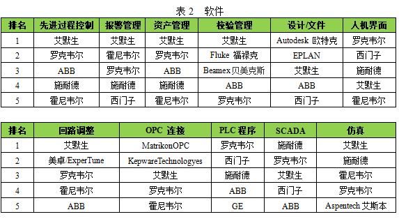

2.2软件
软件产品类别的评选结果见表2。
软件为控制系统的大脑和通信提供动力,因此许多“软件”类别的赢家与我们在“控制”同类平台类别中看到的是同一家,这不奇怪。但是这里有更多的公司入选,包括我们中国用户并不很熟悉的中小型专业软件公司,如“校验管理”子类别中的Beamex贝美克斯、“设计/文件”子类别中的Autodesk 欧特克、“回路调整”子类别中的“美卓”、“OPC 连接”子类别中的MatrikonOPC及Kepware Technologyes、“仿真”子类别中的Aspentech 艾斯本。由此可见,中小型专业软件公司在控制软件这方面是可以大有作为的。

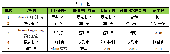

2.3接口
接口产品类别的评选结果见表3。
接口产品之间的差别较大,比如计算机与报警器、操作接口终端与记录仪,很难有厂家同时提供产品并做到最佳,所以入选厂家相对就分散,比如阿美特克能占据“报警器”子类别的第一位,横河能占据“记录仪”子类别的第一位,施耐德(应该是其子公司原福克斯波罗)能占据“过程回路控制器”子类别的第一位。
再如红狮控制能入选“盘显示器”子类别、罗南工程能入选“报警器”子类别。而来自中国台湾的研华能以第二位的高排名入选了“工业计算机”子类别,同时研华还入选了“操作接口终端”子类别。来自中国台湾的另一家企业摩莎也入选了“工业计算机”子类别。

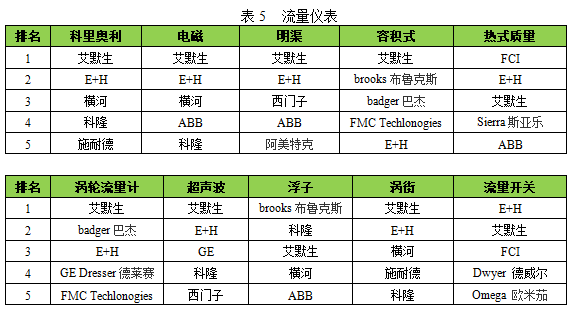

2.5流量仪表
流量仪表产品类别的评选结果见表5。
流量仪表产品仍是艾默生一枝独秀,该公司在十个子类别流量仪表中的七个子类别“科里奥利”、“电磁”、“明渠”、“容积式”、“涡轮流量计”、“超声波”、“涡街”占据第一位的排名,余下的三个子类别“热式质量”、“浮子”、“流量开关”也占据第二位或第三位的排名。稍稍逊色的是德国的E+H公司,它在“流量开关”子类别中占据第一位的排名,而在“科里奥利”、“电磁”、“明渠”、“热式质量”、 “超声波”、“涡街”个子类别流量仪表中占据第二位的排名,在“涡轮流量计”、“容积式”子类别流量仪表中分别占据占据第三位、第五位的排名,仅仅只有“浮子”子类别未入选。
而在一些偏冷的流量仪表子类别中,一些较少听说的专业流量仪表生产商,甚至可以称之为专业子类别流量仪表生产商也入选了,如“热式质量”子类别的FCI、斯亚乐,“容积式”、“涡轮流量计”子类别的布鲁克斯、巴杰、FMC Techlonogies、德莱赛,这是因为这些公司拥有该子类别顶级的技术专家队伍。

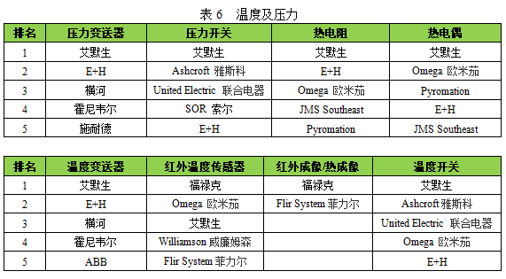

2.6温度及压力
温度及压力产品类别的评选结果见表6。
温度及压力产品是现场仪表中最重要、最基础的产品,艾默生公司在八个子类别中的“压力变送器”、“压力开关”、“热电阻”、“热电偶”、“温度变送器”、“温度开关”六个子类别中排名第一位,在“红外温度传感器”子类别中排名第三位。而以生产校验仪表著称的福禄克公司占据了“红外成像/热成像”、“红外温度传感器”二个子类别中排名第一位,这是因为福禄克旗下有一家“福禄克过程仪表”子公司,它专业生产红外仪表已经有六十多年的历史了,中国用户熟知的红外测温品牌Raytek雷泰、Ircon爱光就属于福禄克过程仪表。
压力变送器、温度变送器是用户非常关心的产品,近三年来,艾默生、E+H、横河三家公司一直占据排名的一、二、三位,但四、五位的排名常在霍尼韦尔、施耐德、ABB三家公司之间变动。

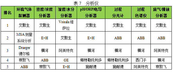

2.7分析仪
分析仪产品类别的评选结果见表7。
分析仪更是艾默生公司的强项,它在七个子类别中,除“湿度/水分分析器”占据排名第二位外,在其余的六个子类别“环境气体探测器”、“密度/浓度分析器”、“pH/ORP/电导分析器”、“过程分光计”、“过程色谱仪”、“废气/排放分析器”中全部占据排名第一位,不得不让人赞叹:真牛!
芬兰维萨拉公司的核心业务是环境测量,尤其是气候测量和暖通空调测量,所以多年来它始终占据 “湿度/水分分析器”子类别的第一名。E+H、横河、ABB、赛默飞、梅特勒托利多、阿美特克等公司的表现也很好,都有多个子类别入选。

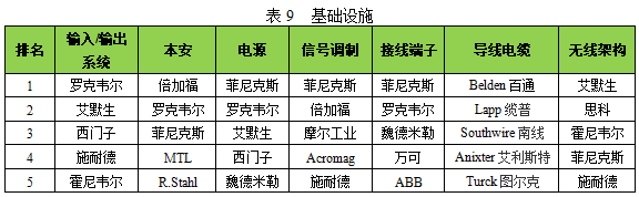

2.9基础设施
基础设施产品类别的评选结果见表9。
基础设施中最重要的一个子类别应该是输入/输出系统,因此传统的自动化巨头占据了排名的所有位置,而规模稍小的公司不可能全面与这些大公司面对面竞争,他们就要选相对次要的产品作为突破口,以培养本公司的优势项目。
所以我们看到菲尼克斯占据了“电源”、“信号调制”、“接线端子”三个子类别排名的第一位,倍加福占据了“本安”子类别排名的第一位。至于“电线电缆”,那就彻底与所有传统自动化、仪器仪表公司无缘了,百通理所当然地占据了这个子类别排名的第一位。
作为一项最新技术的“无线架构”,最先推出WirelessHART 无线通信国际标准的艾默生又一次占据排名第一位,而通信行业的大佬思科(Cisco) 则居第二位,再往下才是霍尼韦尔、菲尼克斯、施耐德这些大公司。

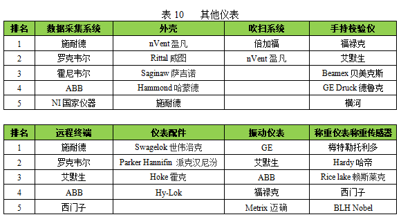

2.10其他仪表
其他仪表产品类别的评选结果见表10。
其它仪表中,“数据采集系统”、“远程终端”似乎更接近“基础设施”产品类别中的“输入/输出系统”和“无线架构”子类别,从入选厂家名单相似就可以证明这一点。将“数据采集系统”、“远程终端”与“外壳”、“仪表配件”等子类别列在一起有点不般配,因为他们不是“一路货”。
的确,余下的六个子类别均是很特殊的一类仪表,如“吹扫系统”、“振动仪表”、“手持校验仪”子类别都是如此。“称重仪表/称重传感器”子类别有一些专业人士很关心,梅特勒托利多夺冠是众望所归。“振动仪表”子类别排名第一的是GE,可能有的人不太了解,大名鼎鼎的本特利(Bently)公司从2002年起就归属GE了。 “手持校验仪”子类别排名第一的是福禄克,这也是国内仪表维修车间校验仪选用最多的公司。
