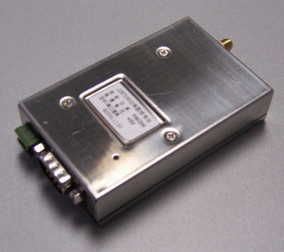

   深圳市技卓科技有限公司应客户的要求,为了适应一些行业应用的需要,技卓公司经过反复研究,精工细作, 最新隆重推出一款工业级高速数传电台---JZ875。其特性如下:
1.   发射功率
发射功率最大功率2W/1W,功率可设置;高接收灵敏度-123dbm。
2、发射频率
    发射频率400~470MHZ(定制);出厂为428~436,用户可以任意设置。
3、低功耗
电源5V,发射电流最大<1.5A,接收电流<50mA,最小休眠时电流< 0.1mA;
4、工作温度
真正的工业级产品,工作温度范围-35℃~+80℃,频率稳定度达到±5PPM
5、 出/输入接口
    电台可提供标准的RS-TTL、RS-232、RS-485三种。
6、电源管理方式
电台提供三种休眠工作方式(定制),硬件唤醒,串口唤醒、空中唤醒。
7、电路结构
. 电台采用集成芯片式,收发转换时间短<10ms,各项指标一致性好,性能更优。
8、高抗干扰能力和低误码率
基于GFSK的调制方式,采用高效通信协议,在信道误码率为10-2时,可得到实际误码率10-5~10-6。
9、传输距离远
在视距情况下,天线高度>3米,可靠传输距离2-8Km。
10、透明的数据传输。
提供透明的数据接口,能适应任何标准或非标准的用户协议。自动过滤掉空中产生的噪音信号及假数据(所发即所收)。
11、多速率
JZ875型模块可提供1200bps、2400bps、4800bps、9600bps、19200bps、38400bps多种通信波特率,并且无线传输速率与接口波特率成正比,以满足客户设备对多种波特率的需要。
12、高速无线通讯和大的数据缓冲区
空中速率大于串口速率时可连续传输无限大的数据,空中速率小于或等于串口速率时,一帧可传输255字节的数据。
13、智能数据控制,用户无需编制多余的程序
即使是半双工通信,用户也无需编制多余的程序,只要从接口收/发数据即可,其它如空中收/发转换,网络连接,控制等操作,模块能够自动完成。
14、高可靠性,体积小、重量轻
采用高性能单片处理器,外围电路少,可靠性高,故障率低,小体积85mm×54mm×20 mm。
15、看门狗实时监控
看门狗监控内部功能,改变了传统产品的组织结构,提高了产品的可靠性。
