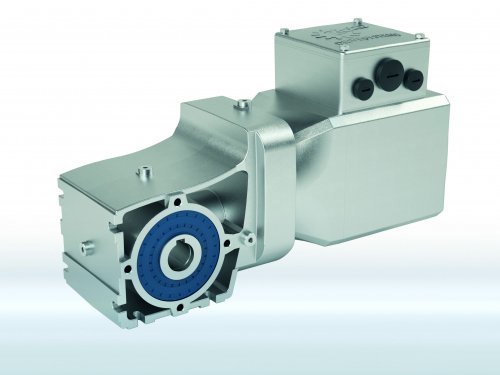

诺德开发了一种具有更高能效(IE5+)的新型同步电机。它将进一步完善LogiDrive系统中的标准减速电机,特别适用于精简电机型号。这使得IE5+同步电机特别适用于内部物流领域。
诺德全新的IE5+同步电机可与减速电机和变频器组成系统解决方案,适用于内部物流应用。
和现有的IE4系列相比,诺德新一代永磁同步电机的节能效果显著降低了损耗。无通风平滑电机具有较大的转矩范围,效率更高,有时明显高于IE5效率等级——尤其适用于在部分负载范围内运行。紧凑型IE5+电机适用于更小的安装空间,可提供更高的功率密度,初步推出的功率范围为0.35至1.1 kW,连续扭矩为1.6至4.8 Nm,速度为0到2100转/分钟。诺德可提供直连电机及符合NEMA和IEC标准的电机附件,用户还可选装集成式编码器和集成式机械制动器。
        由于IE5+电机在较大速度范围内具有恒定扭矩,因此可以有针对性地精简型号。这最大限度地减少了管理费用,精简了生产、物流、仓储和服务流程。新一代IE5+电机将模块化系统和更高效率的优势与精简型号结合在一起,可在短时间内收回成本。该电机还可与诺德减速电机和驱动电子产品组合为模块化系统,并于2020年第二季度开始供货。
