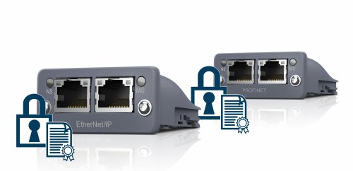

HMS Networks宣布推出同时适用于EtherNet/IP和PROFINET的Anybus® CompactCom™ IIoT Secure产品,其中包括用于通过OPC UA和MQTT进行IIoT通信的全新的安全平台。
HMS Networks领先的Anybus CompactCom系列产品使设备制造商能够将其工业设备连接到所有主流的工业以太网,并且能够通过OPC UA和MQTT支持IIoT连接。然而,随着市场对IIoT连接需求的增加,需要采用更高级的数据安全解决方案,以确保自动化设备中的数据可以以安全的方式到达云。 OPC UA或MQTT通信本身以及文件传输和网页上都需要完全的安全性。 所以必须对数据进行加密,并且必须保证任何给定数据系统的完整性,以防止数据盗窃、篡改或破坏。
CompactCom IIoT Secure – 市场上第一个完整的嵌入式安全产品
为了应对这一挑战,HMS是首家发布完整且现成的嵌入式安全产品的公司,该产品可以实现从现场设备到云的完全安全的通信。该解决方案称为CompactCom IIoT Secure,它具有强大的安全硬件、安全引导、证书管理、加密以及安全的OPC UA和MQTT通信功能。该版本主要关注具有OPC UA和MQTT连接的用于EtherNet/IP和PROFINET的CompactCom,包括以下主要的新软件和硬件元素。
适用于安全IIoT的CompactCom软件
• 使用安全的OPC UA通道对发送到云的数据进行加密,或者通过TLS上的MQTT使用加密的流量
• 安全启动功能,确保仅使用HMS固件
• 通过高级证书管理进行身份验证,并使用HTTPS和WebDAV通过TLS进行安全访问和文件传输
为安全和工业用途准备的新认证硬件
• 安全芯片可确保产品的完整性和身份认证
• HMS已经从网络安全的角度对解决方案进行了全面测试
• 已对相关网络进行了预一致性测试,极大地方便了客户产品认证
• 与其他Anybus产品一样,符合EMC和UL标准
总而言之,通过使用HMS Networks旗下适用于EtherNet/IP和PROFINET的全新Anybus CompactCom Secure IIoT产品, CompactCom用户无需重新设计设备就可以从安全的IIoT通信的快速通道中获益。
