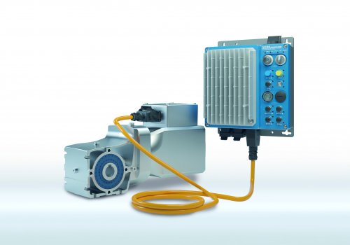

        诺德新一代高效节能永磁同步电机的损耗比当前IE4系列低很多。该无通风平滑电机具有更高效率,有时会在高转矩范围内明显高于IE5效率等级,并且适用于在部分负载范围内运行。IE5+紧凑型电机具有较高的功率密度,安装空间较小,初步推出的尺寸范围为0.35至1.1 kW,连续扭矩为1.6至4.8 Nm,速度为0至2,100 min-1,可支持直装、NEMA和IEC多种电机安装方式。这一电机概念将随着更多尺寸和功率的推出而逐步扩展。它易于清洁,抗腐蚀和冲洗能力强,因此适用于对卫生敏感的恶劣环境,可用作nsd tupH表面处理和IP69K防护等级的选件,还可选配集成的机械制动器。通过新一代IE5+电机,诺德向全新的产品系统格局迈出了第一步,同时将更关注能源效率和紧凑型设计。
    能效等级高达IE5+的LogiDrive内部物流概念
        新型IE5+同步电机可与诺德的减速电机和驱动电子设备组成模块化系统,从而进一步完善了LogiDrive这一成功概念。该标准化减速电机包含节能同步电机、两级斜齿伞齿轮减速电机和NORDAC LINK变频器,专为内部物流、包裹物流和机场技术开发,是兼顾节能和精简型号的理想选择,新的IE5+电机进一步增强了这些优势。通过电机的高过载能力和系统的宽广调节范围,该解决方案可针对每个用户进行量身定制,还可对系统的单个负载范围进行专门设计。
        由于采用了即插即用技术,诺德LogiDrive分布式系统非常高效且易于维护。整个系统采用模块化设计,因此可对驱动技术的组件进行单独维护,这在很大程度上降低了维护和维修成本。其紧凑型设计节省了空间,铝制外壳也大大减轻了重量。得益于IE5+电机的特殊设计及其与变频器组合使用,诺德同一型号的电机可在全球范围内通用。这意味着,同一型号的电机可以独立于各自的电源电压或当地的能效法规使用。
