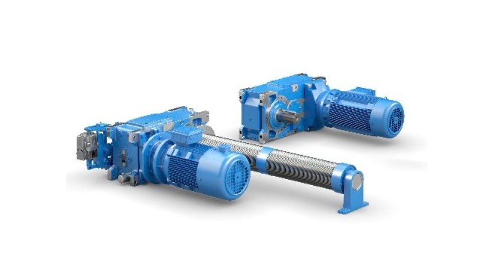

MAXXDRIVE® XD工业减速机是诺德专门针对起升机构而研发。其斜齿轮减速机箱体设计可无缝适配典型安装环境和负载要求。加长的中心距实现了U型驱动结构设计,使得卷筒与电机位于减速机同一侧。该系列工业减速机的中心距可达1,281 mm。
MAXXDRIVE® XJ工业减速机非常适合行走驱动,其突出亮点在于J型轴排列。它结合了加长齿轮级排列与垂直驱动轴设计,使得斜齿轮-伞齿轮减速机提供了更大的系统设计自由度,并且结构也更加紧凑,可满足狭窄安装空间应用。
MAXXDRIVE®系列的所有工业减速机均采用诺德的高刚性UNICASE一体成型箱体。其中, MAXXDRIVE ® XD 和 MAXXDRIVE ® XJ 的坚固结构还专门经过优化,可承受更大的向下及外部负载。此外,该系列减速机可通过多种配件选项实现定制化配置,比如卷筒驱动用鼓形联轴器或制动器。
