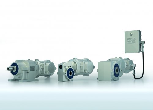

诺德nsd tupH表面处理技术可为食品饮料行业中带可冲洗式铸铝外壳的驱动组件提供出色的防腐蚀性能

    平稳有力的泵送
    其中,诺德提供的泵驱动系统具有针对泵送介质的特殊功能,如较高的启动扭矩或软启动。壁挂式或电机安装式变频器有助于实现分布式自动化概念,还可为移动泵提供智能控制概念。结合nsd tupH表面处理技术后,诺德制造出光滑表面电机和基于两级斜齿轮伞齿轮减速电机的驱动系统,其大量型号具有轻质、高效、防腐蚀和易于清洁的卫生光滑表面等特性。即使是在没有风扇的情况下,它们也能实现比不锈钢驱动系统更佳的散热功能,同时还具有类似的防腐蚀性能。这些特性也适用于切削和配料机器和系统,以及清洗(CIP)和消毒或灭菌(SIP)区域中的驱动装置。无论是加热、冷却还是冷冻,诺德驱动解决方案适用于广泛的温度区间,还可针对烹饪和烘烤生产线或深冷系统等极端应用条件进行设计。

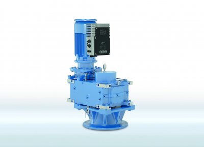

诺德高性能减速电机: 在搅拌、混合或捏合等加工步骤中,诺德可制造各种尺寸的高性能减速电机,并配备高度灵活的输出轴轴承
适用于不同搅拌需求的驱动系统
    对于搅拌、混合或捏合等加工步骤,诺德可制造各种尺寸的高性能减速电机,并配备适用于高负载的灵活的输出轴轴承。其MAXXDRIVE®工业齿轮箱的输出扭矩为15至282 kNm,尤其适用于这一应用领域。诺德还可配备新的SAFOMI适配器:带有集成式油箱的法兰,它提高了操作的可靠性,减少了对易损件的要求。诺德还可提供具有高性能和高效率的专用设备选项,它们专为泵、搅拌器和混合器设计,具有与过程相关的高径向和轴向轴承负载。
