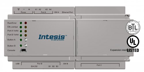

HMS Networks推出了一种全新Intesis™协议网关,它能实现基于EtherNet/IP和BACnet IP/MSTP的楼宇管理系统(BMS)之间的集成。由于具有独特的设计,该网关可以很容易地将数据从工厂网络传输到BMS。
连接工厂车间和建筑物
工厂中的许多过程都需要能在安装工厂设备的建筑物中进行适当的监视和控制。例如,监测和控制温度、湿度和空气质量,以确保良好的生产和工作环境。同样,建筑物中的照明也可以与工作时间保持一致,以减少能源浪费或改进紧急情况下的管理。
在尝试连接这些工厂和建筑物中的所有设施时,系统集成商通常会较为费力,因为并非所有系统都使用相同的协议进行通信。BACnet主要用于楼宇自动化应用,例如HVAC、照明控制和访问控制,而EtherNet/IP用于工业自动化中的PLC和网络。
全新Intesis EtherNet/IP - BACnet网关让你轻松实现通信
借助HMS Networks的新型Intesis协议网关,系统集成商可以轻松地将任何基于Ethernet/IP的PLC(例如Rockwell™ Allen-Bradley™ PLC)与任何基于BACnet的BMS集成在一起。该网关能在EtherNet/IP PLC和BACnet控制器之间提供双向通信。该网关能够连接多达1200个数据点,其一端是BACnet IP/MSTP服务器/从站,另一端是EtherNet/IP适配器,具有独立的以太网端口。该网关已通过BACnet BTL认证和UL认证,以保证最高的通信和质量标准。它内置了Anybus® CompactCom™模块,已获得ODVA预认证。
使用Intesis MAPS轻松完成配置和集成
免费的Intesis MAPS是所有Intesis协议网关的通用配置工具,它为系统集成商提供了非常直观的配置过程。MAPS提供了用于BACnet集成的有价值的EDE文件,以及在EtherNet/IP PLC配置工具(如Rockwell的Studio 5000软件)中使用的EDS文件和配置报告,从而进一步帮助集成商完成其项目。
HMS Networks的Anybus CompactCom和Intesis BACnet解决方案
全新EtherNet/IP - BACnet网关扩展了Intesis 工厂-到-楼宇协议网关系列,是HMS通过技术让用户受益的另一个示例。在该网关中,HMS将Anybus CompactCom和Intesis通信技术分别用于工业和面向楼宇的通信,在全球数百万例的安装中受到了客户的肯定和信赖。
