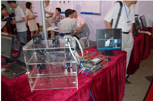

   在28平米的展位上,微视图像将6套产品演示和2套系统演示展示的淋漓尽致。瓶盖缺陷在线检测系统、彩色印刷质量检测系统作为机器视觉领域中常见的检测行业应用案例,以直观的形式,为参展客户展示了运行稳定的系统搭建方案。

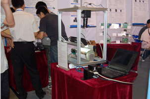

  瓶盖缺陷在线检测演示系统
   彩色印刷质量检测系统
瓶盖缺陷在线检测演示系统
硬件设备
   MVC 1280SAM-GE30千兆网接口相机
   CCS 环形LED光源
系统特点
采用微视图像MVC 1280SAM-GE30千兆网接口相机,具有以下优点:
   无需图像采集卡,只需千兆网卡即可工作。
   传输距离远,千兆网接口相机与PC机连接距离长达100米,可将PC机从现场移开,这样PC机就可以不放置在危险、恶劣的环境中,增加了系统可靠性,降低了系统的维修成本,同时使操作人员远离辐射源(如:X光机、CT机等 );而Cameralink和LVDS等接口相机与PC机之间的连接传输距离短(无中继 10-20米),且传输线缆价格昂贵。
   支持多个千兆网接口相机间的控制信号接连,可以实现多个相机设备同时工作。
技术参数
   检测速度为800个/ min时误检率≤1%;
   可对有漏印、杂质、模糊等缺陷的瓶盖进行检测;
   可对任意角度的物体进行检测。

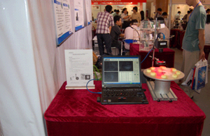

彩色印刷质量检测系统
硬件设备
   微视图像MVCL2GE-B转换盒
   JAI CV-107CL相机
   KOWA L28CLS镜头
系统特点
   微视图像公司研发生产的MVCL2GE-B转换盒,可替代Camera Link采集卡。MVCL2GE-B可以让Base型的Camera Link相机通过千兆网实现实时的传输。在PC端,只要具备一个普通的千兆网卡即可接收数据,无需专业的采集卡。MVCL2GE-B与PC机之间的点对点传输可以达到100m。
   采用3CCD彩色线阵摄像机 + 3CCD相机专用F口镜头。实现了完美的色彩再现。和单CCD相比,3CCD分别用3个CCD转换红、绿、蓝信号,采集的图像比单CCD的色彩还原性好。
   窄带高亮度照明LED条形光源。
应用行业
    本系统与图像处理算法相结合,可进行高精度的缺陷检测。如利用高分辨率的3CCD线阵相机对印刷品进行拍摄,通过图像采集卡和专用软件将印刷过程中产生的缺陷高速、高精度地检测出来。
   除印刷行业外,烟草、纺织行业均可应用。

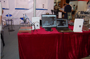

高帧率相机(MVC300SAM-GE200)实时采集存储系统
技术参数
   采集640×478的黑白图像时最高速率可达200帧/秒;
   采集、显示、存储可同时以200帧/秒进行,可完成8位640×478黑白图像的存储功能且不影响显示功能,存储无丢帧现象;
   存储时间长。以200帧/秒的速度采集图像时可连续存储至少120分钟(取决于硬盘空间),以.raw格式存储;
