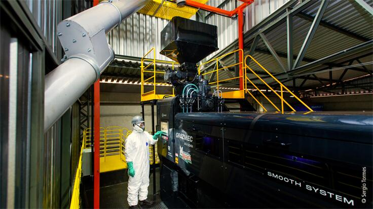

目前用于种子处理的 Grazmec 系统得益于最新的 IT 和物联网技术以及倍福基于 PC 的控制技术

第二代设备虽然取得了成功,但随着客户的要求以及技术水平的不断提高,它也越来越达到其物理极限。因此到了 2019 年,必须对设备重新进行设计,不仅要提升系统的灵活性和便捷性,而且还要简化软件升级工作。倍福的 CX5140 嵌入式控制器(搭载时钟频率为 1.91 GHz 的 Intel Atom® 四核处理器)安装了 TwinCAT 3 自动化软件,提供所需的计算性能,而相应的 I/O 系统则由 EL1819 和 EL2809 高密度 EtherCAT 数字量输入和输出端子模块构成。
设备参数可以通过一台带 15.6 英寸显示屏的 CP2916 多点触控控制面板方便地访问,由 TwinCAT HMI(TF2000)创建的基于 HTML 5 的操作界面提供最佳支持。因此,现在可以储存包含更多液体和粉末成分的配方,提升设备功能和可用种子方面的灵活性。更重要的是,手册和演示视频直接存储在设备上,以简化系统操作,减少维护时间。
作为 Grazmec 公司物联网战略的一部分,由生产控制系统生成的成本和消耗分析报告开辟了数据管理和分析的新途径。设备数据通过TwinCAT IoT Communication(TF6701)和 MQTT 协议发送给 Grazmec 服务器。然后将这些数据与每日更新的处理过的种子和消耗的处理剂的数量等信息一起进行分析,以便在这个过程中做出更明智的决定。Grazmec 公司表示,物联网的其它优势包括提高远程控制和维护能力,从而提升系统的便捷性和效率。Émerson de Mattos 总结说道:”倍福先进的控制技术可以让这些设备用于全新的应用中。尤其是 TwinCAT 软件,它不仅升级方便,可以持续改进,而且还简单易用,品质出众。”
