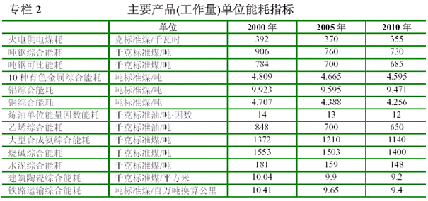

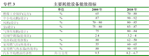

   (二)主要耗能产品(工作量)和耗能设备指标2010 年,重点耗能行业环保状况和主要产品(工作量)单位能耗指标总体达到或接近本世纪初国际先进水平。主要耗能设备能源效率达到20 世纪90 年代中期国际先进水平,部分汽车、家用电器能源效率达到国际先进水平。
(三)能源行业指标
   2010 年,全国煤矿平均矿井回采率达到50%,提高4 个百分点;煤矸石、矿井水利用率均达到70%,分别提高27 和26个百分点;矿井水排放达标率100%,提高20 个百分点;洗煤废水闭路循环率提高到90%,增加5 个百分点。原油采收率保持在32%左右。火电供电标准煤耗每千瓦时355 克,下降15 克;厂用电率4.5%,下降1.4 个百分点;线损率7%,下降0.18 个百分点;电厂二氧化硫排放总量减少10%以上。

   大力发展60 万千瓦及以上超(超)临界机组、大型联合循环机组。采用高效洁净发电技术改造现役火电机组,实施“上大压小”和小机组淘汰退役。推进热电联产、热电冷联产和热电煤气多联供。在工业热负荷为主的地区,因地制宜建设以热力为主的背压机组;在采暖负荷集中或发展潜力较大的地区,建设30 万千瓦等级高效环保热电联产机组;在中小城市建设以循环流化床技术为主的热电煤气三联供,以洁净能源作燃料的分布式热电联产和热电冷联供,将分散式供热燃煤小锅炉改造为集中供热。到2010年,使火电供电标准煤耗由2005 年的每千瓦时370 克下降到355克,厂用电率由5.9%下降到4.5%;城市集中供热普及率由30%提高到40%,新增供暖热电联产机组超过4000 万千瓦,年节能3500 万吨标准煤以上,为改善城市空气质量作出贡献。水电建设要更加重视生态环境保护问题。新建火电机组必须同步安装高效除尘设施;加快现役电厂除尘器改造,提高可靠性、稳定性和除尘效率。通过使用低硫燃料、装设脱硫设备等综合措施,严格控制电厂二氧化硫排放。推广低氮燃烧技术,扩大烟气脱氮试点范围,鼓励火电厂减少氮氧化物排放。到2010 年,使火电厂每千瓦时烟尘排放量控制在1.2 克、二氧化硫排放量下降到2.7 克,电厂废水排放达标率实现100%。采用先进输、变、配电技术和设备,逐步淘汰能耗高的老旧设备;加强跨区联网,推广应用电网经济运行技术;采取有效措施,减轻电磁场对环境的影响。

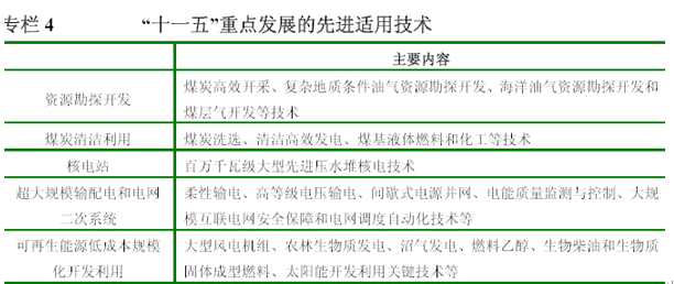

   贯彻落实“自主创新,重点跨越,支撑发展,引领未来”的科技发展指导方针,建立和完善以企业为主体、市场为导向、产学研相结合的能源科技创新体系。优先发展先进适用技术,提升能源工业技术水平;加强前沿技术研发,为未来能源发展奠定基础。
   一、优先发展先进适用技术
    二、加强能源前沿技术研究
