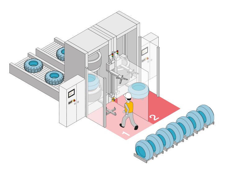

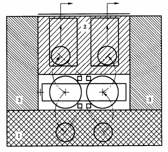

  轮胎硫化机的位置图
  1—硫化机前面
  2—硫化机后面
  3—硫化机侧面

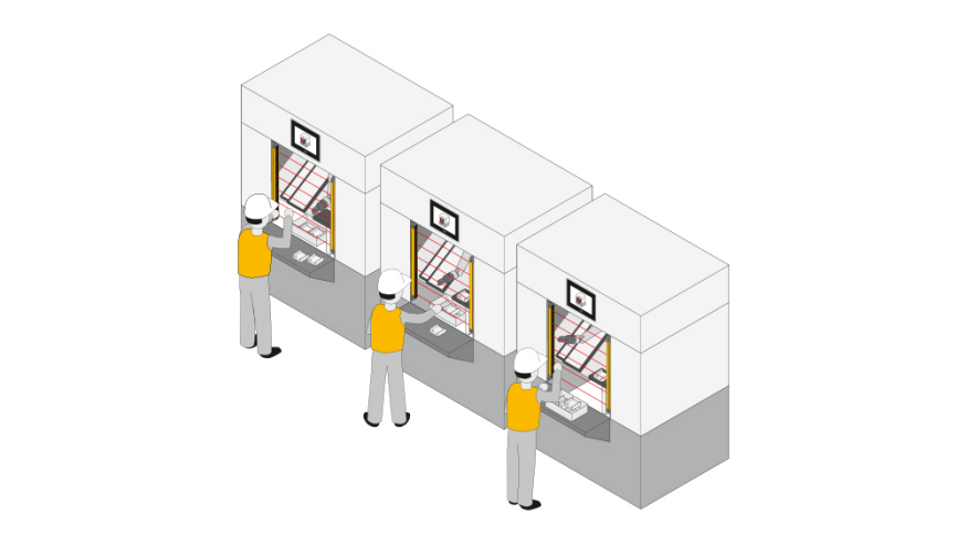

  轮胎硫化机的前面一般使用安全扫描仪或者安全光幕进行防护,便于生产或者维护人员在硫化机前面区域进行相应操作。

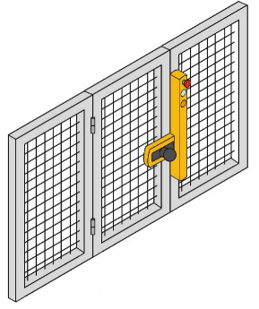

  在轮胎硫化机的后方和侧面应使用固定式防护装置如机械围栏和带防护锁的联锁防护装置防护起来,并在机械围栏上设置维修门,这样操作人员就可以通过维修门进入到硫化机设备的后方进行相应的维修或生产作业。
4
  使用PSEN sgate安全门系统可以监控维修门的状态,通过监控PSEN sgate的状态来判断维修门是否被打开,在维修门打开的情况下停止硫化机的危险机械运动,保障操作人员的安全。

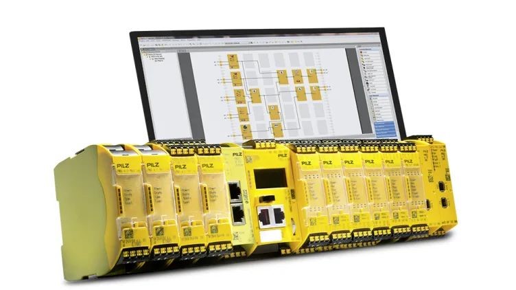

  在控制器方面,针对轮胎硫化机的安全控制推荐采用模块化小型控制器PNOZ multi2,它能够适用于各类自动化环境和通信系统,配置灵活,并提供友好的用户诊断和简单的可视化窗口,实现对各类安全传感器信号的有效监控,符合GB/T 16855.1-2008/ISO 13849-1的4类,PLe的最高安全等级。
