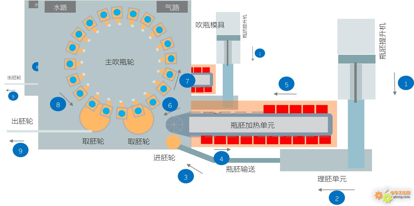

如图1所示,整个旋转吹瓶系统的结构,瓶胚由瓶胚注塑机注射成型,然后进入瓶胚提升机,通过理胚单元,像士兵队列一样排列整齐,进入瓶胚加热单元,在这里,它会被多段温区加热变软(瓶口必须确保能够被夹装到送瓶轮),以利于后道进入模具后的吹制。瓶胚由送瓶星轮机构次序送入对应的模具中,并合模,开始吹瓶过程,等吹瓶完成,将由取胚轮取走送出机器,进入后续的过程,需要清洗、消毒后进入灌装单元。
图1-高速吹瓶系统结构与流程

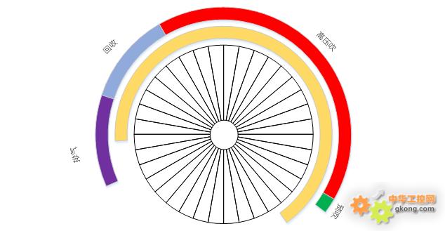

对于一个吹瓶的过程,可以看到在整个圆盘吹瓶系统中,每个吹瓶工站都将沿着整个圆周次序展开工作,如图2所述,当送瓶星轮将前道预加热的瓶胚送入吹瓶模具中,并合模,进入吹制阶段。在初始阶段完成预吹动作,并进入高压吹瓶过程,再回收气体,并排气,然后瓶子即吹制完成,由吹瓶星轮送出。
图2-吹瓶过程的图形描述

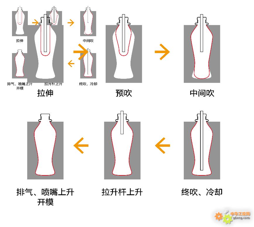

图3-吹瓶模具内伺服拉伸杆的工作过程
在吹瓶过程中,伺服拉伸动作至关重要,它将配合吹气阀动作过程,将瓶胚向下送入,并快速提升,这个动作过程仅在百毫米级的时间完成,而对应的伺服拉伸动作将需要高性能且稳定的伺服系统配合。

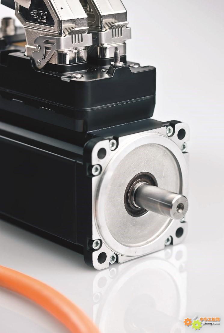

由于吹瓶站工位处于旋转体内部,由于机械结构限制,使得其必须体积更为紧凑,并多达数十个吹瓶站,因此,贝加莱的ACOPOSmotor伺服电机与驱动一体的产品最为合适,它可以通过ACOPOSmulti的供电模块提供动力输出,并通过滑环连接进入圆盘吹瓶机械机构内部。通过ACOPOSremote的分线盒进行动力分配,然后控制伺服拉伸动作。
图4-ACOPOSmotor伺服驱动与电机一体系统

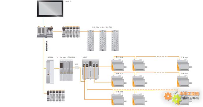

图5-贝加莱旋转吹瓶控制系统架构
整个贝加莱旋转吹瓶系统的架构如图5所示,通过POWERLINK网络,达到百微秒级的任务刷新,ACOPOSmotor、X67的模块均可在现场安装,并达到IP65防护等级,适合于啤酒饮料等生产现场,并且,ACOPOSmotor还支持“单电缆技术”—接线方便且成本低。

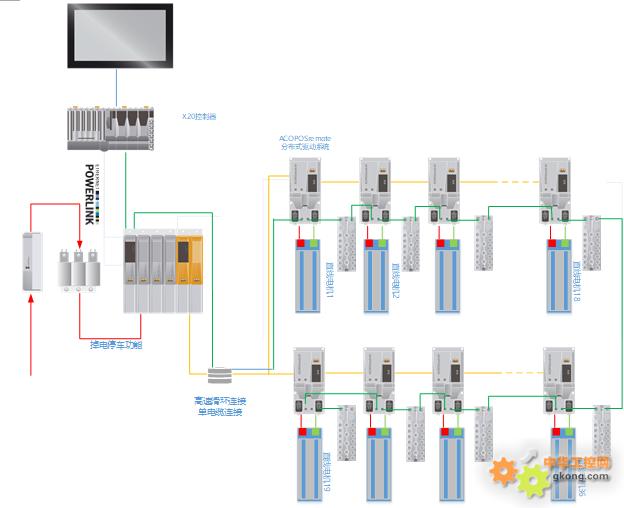

图6-ACOPOSremote采用直线电机控制
在更为高速,例如达到72,000瓶乃至108,000以上的机器中,还可以采用响应速度更高的直线电机来进行伺服拉伸动作,而贝加莱的ACOPOSremote模块可以直接驱动第三方的直线电机,来获得更高性能的机器控制。
