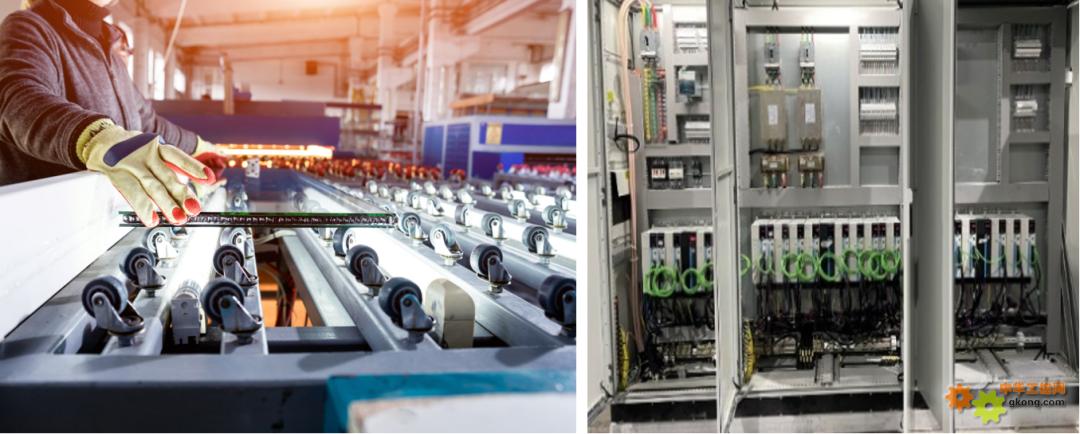

  玻璃
  玻璃生产线上,PROFINET总线的IS810F伺服24h稳定连续的运行着,这不仅为玻璃生产保驾护航,良好的应用优势,也为客户带来更多价值。
  • 功能轻松实现:IS810F内置的程序段功能可轻松实现玻璃生产的工艺需求,节省复杂的编程过程。
  • 通信更加可靠:IS810F支持环网冗余功能,对于需要连续运行的玻璃生产线来说,有了更可靠的通信保障。
  • 节省空间:IS810F共直流母线的等高书本模块化设计使结构安装更加紧凑,提升柜体利用率。
