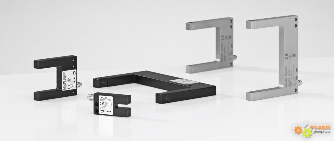

  图2:由于具有紧凑型设计和50毫米槽宽,GS 04B槽型光电传感器适合空间受限的安装场景。
