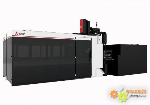

  三菱电机两款全新“CV系列”二氧化碳三维激光加工机,专门用于加工汽车等使用的轻量、高强度的碳纤维增强复合材料(以下简称CFRP※1)。搭载世界首次※2将发振器和增幅器集成于同一框体中的二氧化碳激光发振器和独创的加工头,实现了CFRP产品的高速和高精度加工,将为传统加工方法难以实现的CFRP产品的批量生产做出贡献。

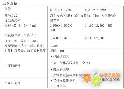

ML3122CV-12XM

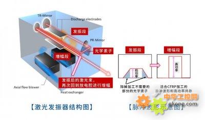

  世界首次,搭载独创结构的二氧化碳激光发振器,实现世界最快级别的高速加工
  ·配备Integrated-MOPA※3方式的三轴正交型※4二氧化碳激光发振器,将振荡器和增幅器集成在同一个框体中,通过简单的结构发出适于CFRP加工的激光(已申请专利),解决了迄今为止难以实现的CFRP的精密加工的问题。

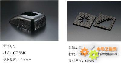

  ·碳纤维和树脂的熔化温度不同,切割CFRP需要激光加工机具有陡峭脉冲波形和高功率输出,而CV系列产品可同时满足这两个要求,实现更快级别的加工速度※5 ,速度约为切削加工和水射流加工等现有处理方法的6倍,有助于提高生产效率。
  ※3 Master Oscillator Power Amplifier:主发振器功率增幅器
  ※4 激光光轴、气流及放电方向三者相互垂直的结构
  ※5 在切割厚度为2mm的热固性CFRP板材时,相对切削加工的切割速度1m/min,激光加工的切割速度达到了6m/min
