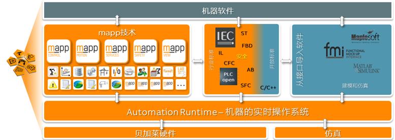

  (1).自己开发的工艺Know-How的封装,比较封闭的系统往往会缺乏让机器制造商自主编写可用模块的能力,包括对高级语言的支持,这些都会导致机器制造商自主创新的实现无法被有效执行。如图2,贝加莱的软件包括了mapp-提高开发速度的通用软件,以及机器制造商Know-How封装的C/ST/C++自定义库,通过建模仿真来开发的自主工艺建模软件。

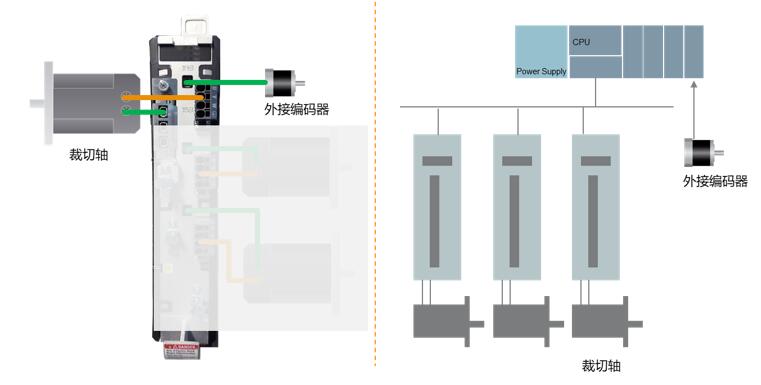

图8-ACOPOS伺服驱动直接的编码器输入
  在传统的伺服电子凸轮裁切中,需要裁切轴跟随外接的测量材料速度的编码器,PLC+运动控制模块的架构往往将编码器接入到I/O测。如图8所示,贝加莱的ACOPOS系列则直接接入到伺服驱动器的插槽中,这样直接的计算就会获得更快的响应能力,确保裁切的精度。

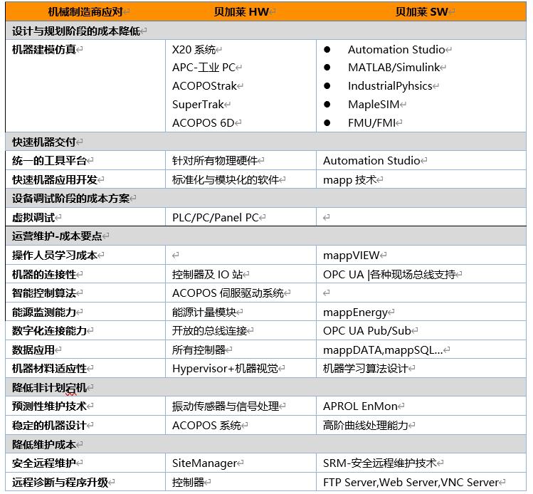

  表2列举了贝加莱的硬件和软件在各个阶段能够提供的成本节省的方案,在每个细节上,都预先为机器制造商进行了考虑。
