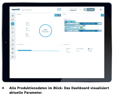

  数字流程监控
  操作期间,操作面板确保了透明性。可随时查看工艺流程和当前工艺参数,如:位置和速度等。博世力士乐ctrlX AUTOMATION自动化平台为特定应用软件解决方案提供了必要的基础。其打破了机械控制、信息技术和物联网世界之间的传统界限。基于Linux实时操作系统、开放标准、应用程序编程技术、web工程和全面物联网连接。

◥所有生产数据一目了然:操作面板显示当前参数。
