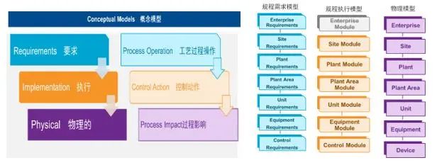

  ISA-TR106.00.01 标准共分6章,从操作过程自动化适用范围、相关引用标准、主要术语、操作规程的技术历史演化过程、价值定位以及其操作规程自动化最基本的过程模型做了规范和介绍。其中,重要的是根据流程行业的特定需要确定了规程需求模型、规程执行模型和物理模型以及与基本过程控制系统(BPCS)对应的关系,参考如下图:

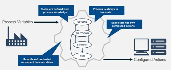

  随着连续过程的自动化样式复杂性的增加,它们包含了更多的流程知识,并能够执行更复杂的流程操作。当使用更复杂的自动化样式时,使用流程状态是一种为组织操作规程自动化提供框架的方法。这种类型的规程自动化称为基于状态的控制(SBC)。
  ISA-TR106.00.01标准第6章6.9节系统阐述了基于状态控制的原理,并确定其为在BPCS层实现操作规程自动化的技术手段。
  当使用过程状态时,操作规程自动化集中在过程设备的主要部分,通常是一个单元。过程状态根据工艺设备的物理条件来定义,以确保安全高效运行。SBC主要有如下三个重要的概念:

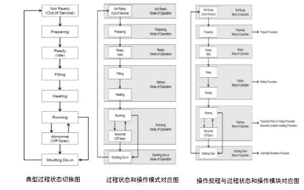

  首先就是状态转换(State transition),定义状态之间的转换以限制状态之间可能的移动,并定义触发转换的条件。流程状态和转换的定义可以在状态转换图中规范化,如下图左为典型的一个过程状态切换图, 有些状态是稳态的,如停用、停车、就绪和运行状态;有些状态为过渡状态,如准备、进料、加热、停车等状态;过渡状态用于把过程从一个稳定状态转换成另一个稳定状态。状态转换图是一个有用的工具,有助于确定应用的合适的自动化方式。
  SBC的第二个概念就是操作模式(Operation Mode),它能提供对操作员更有用的高级抽象。一个操作模式可以包含多个过程状态,下图中间显示了操作模式与过程状态对应的典型例子示意图,图中进料和加热状态组合成了过程的开车模式。由于这两种状态都是支持流程从就绪状态过渡到运行状态的过渡状态,因此将它们描述为操作员的组合操作模式是合乎逻辑的。同样运行状态和异常状态也可以合并为运行操作模式。
  SBC的第三个概念就是操作规程(Procedures),操作规程可以与过程状态和操作模式相关联,即可以设计操作规程来执行过程状态转换,例如启动一个装置单元,将装置转换为新的产率或最装置单元进行受控的停车。也可以设计成对稳定状态条件的监控,当异常条件发生时做出反应。下图右边提供了根据一些根据操作模式设置操作规程的例子,如准备、开车、产率调整和受控停车的操作规程用于实现装置单元稳态状态的的切换, 异常条件处理规程用于单元装置异常状态,以纠正过程条件,让装置返回正常运行状态。

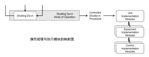

  操作员可以用利用操作规程来执行所需要的操作,改为操作规程自动化后,可触发相应的执行模块如下图所示:
  采用SBC实现自动化的操作规程的核心价值就是在给定的工艺条件下,操作工不需要将每个阀门、控制和电机操作到所需的位置,自动化的规程可以发出命令工作项,自动执行定义的任务,并验证他们是否执行成功。如上图操作员看到的一个规程执行实际上涉及到层次结构中的许多执行模块。

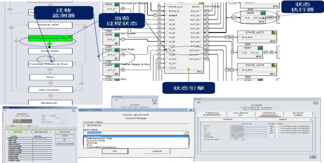

  在基本过程控制系统中要实现SBC程序的设计,需要BPCS具备如下3个核心的模块:
  第一个是状态模块(STD):可以把连续过程定义成一组状态,各状态的表征和显示需要一个状态模块来管理。
  第二个是Transition Monitors模块:表征和监控过程从一个状态切换到另一个状态的过程条件。
  第三个是State Engine模块: 用于输出当前的过程状态的引擎模块。
  另外,Control Module、Equipment Module也是编写SBC程序所需的模块。在进行SBC程序设计时,首先需要检查所使用的基本过程控制系统是否具备这些模块,注意“不是所有的控制系统都具备这些模块可以方便去设计SBC程序的”。
  以艾默生DCS DeltaV为例子,其当前软件平台都内嵌了这些核心 模块,同时在它的PCSD的设计模板中,还设计了用于操作SBC程序的Faceplate模板 ,可大大提高SBC程序设计的效率,降低人机交互的设计难度,如下图所示:
