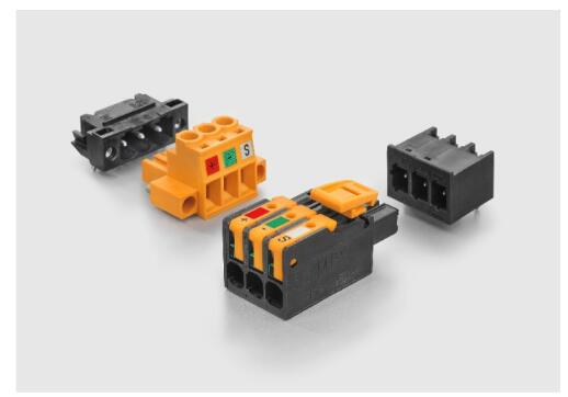

在过程控制行业中,对现场数据的访问,越来越离不开以太网兼容接口。全新Enthernet-APL技术可实现对底层现场和设备层的直接访问。Enthernet-APL能保证长距离的高速数据传输,通过单股双绞线电缆同时传输电力和通信信号,支持危险区域内的安全操作。设备采用符合APL标准认证的接口,充分利用新技术优势。已有许多魏德米勒产品通过Enthernet-APL标准认证。这其中也包括OMNIMATE® PCB组件。这些接插件可安装到面板上,进而在现场安装和装配,利用两线制技术,实现与现场设备的可靠联接。实现设备数据的实时可用。这些组件搭载成熟的联接技术,通过彩色标记的元件,可实现快速、无错误的安装。
高速数据传输
经Enthernet-APL标准认证,魏德米勒产品可满足过程控制行业的严苛要求。在10 Mbit/s的传输速率下可以支持长达1000米的传输距离,同时带有供电功能。

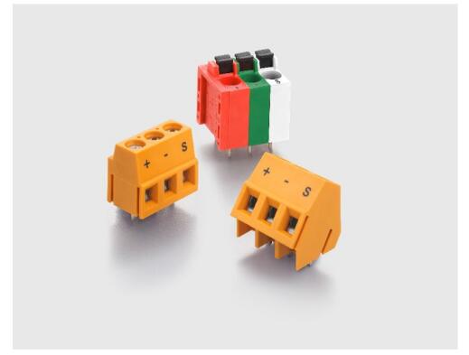

Enthernet-APL适用于所有IIoT设备,可兼容PROFINET、EtherNet/IP或EtherCAT等所有常见协议。APL PCB组件经济实惠,能够替代传统的RJ45和M12接口。且这一产品组合还在不断扩大。
经济实惠的替代品:APL PCB组件
联接技术成熟
OMNIMATE® PCB组件搭载各种成熟的联接技术。无论是PUSH IN直插式联接技术、SNAP IN鼠笼式联接技术、压线框接线技术还是弹簧接线端子联接技术:所有联接都具有高稳定接触和振动安全特性。彩色编码标志有助于正确安装。
