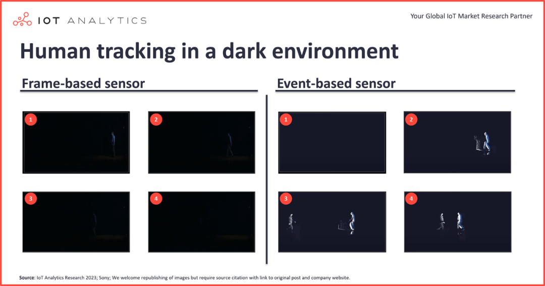

基于事件的视觉传感器:
类似于视神经处理信息的方式,基于事件的视觉传感器通过仅检测每个像素的亮度变化(即亮度变化)来捕获图像。与传统的基于框架的视觉传感器相比,这允许更黑暗的环境或更恶劣的天气条件(例如,适用于自动驾驶)。

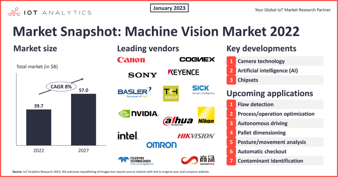

本文中描述的三项技术进步正在推动使用机器视觉技术的新应用和改进应用。IoT Analytics 预计机器视觉市场从 2022 年到 2027 年将以 8% 的复合年增长率增长(已经考虑到 2023 年技术市场的艰难时期)。与当今的许多技术领域一样,受益于人工智能进步的软件有望实现最高增长。我们的研究表明,在我们确定的 313 家机器视觉供应商中,约有 60% 已经提供了特定的 MV 软件。我们预计上述七个用例在接下来的几年中会变得更加普遍——我们还预计会出现许多我们在本文中没有讨论的其他用例。MV 是一项令人兴奋的技术,我们还没有看到它的强大功能。
