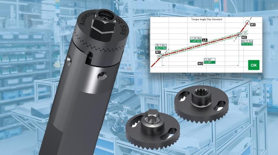

TASS验证系统的构成与工作原理
TASS验证系统由硬件及软件2部分构成。硬件包含TASS验证器及工件托盘适配器,适配器用于将前者固定在工件托盘上。软件则包含用于验证拧紧系统的 IL APP 验证软件及设置软件。
在验证拧紧系统时,只要将TASS 验证器连接在需要评估的拧紧系统的输出侧,并使用特定的拧紧程序来拧紧TASS验证器,获得拧紧过程的曲线(扭矩与角度的关系)。拧紧系统内的验证软件会将该曲线与存储在系统里的标准曲线进行比较,并根据 TASS 验证系统的算法评估该曲线。若一致性良好,说明拧紧系统没有偏差,系统工作正常;若一致性较差,说明拧紧系统出现了偏差,需重新计量标定。
