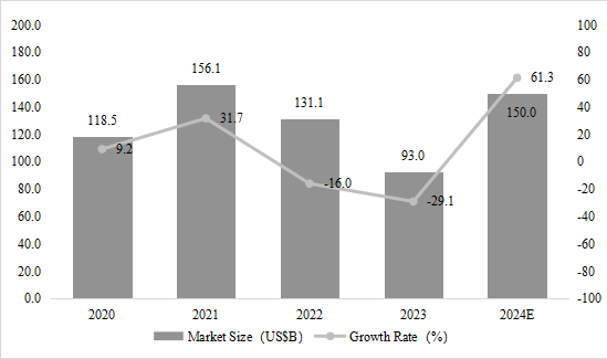

在人工智能大型模型和边缘智能领域的算力需求激增的推动下,市场对于高性能存储解决方案的需求也在不断增加。据此预测,2024年全球存储器市场的销售额有望增长61.3%,达到1500亿美元。为了降低云和边缘的功耗,兼具高性能和非易失性的新型存储器正迎来市场快速增长的发展大时代,如铁电存储器FeRAM和ReRAM,以及磁性存储器MRAM、阻变式存储器ReRAM等。
2020-2024年全球存储器市场规模及增速
