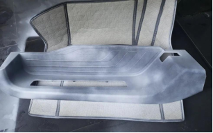

工件3D扫描前需要对被测件件表面处理,工件表面喷显像剂,粘贴标记点,多角度拍照,实时三维扫描建模。
踏板拆除
工件三维扫描:根据客户需求,XTOM-MATRIX高精度蓝光三维扫描仪(400*300幅面)进行点云数据采集,获取工件全面的表面3D数据。

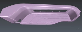

三维扫描数据细节
扫描完成后进行三角化融合优化导出STL数据→进行逆向建模。完成的三维数模可以交付机械件加工。

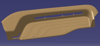

商务车踏板

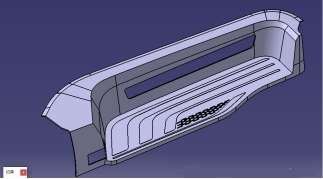

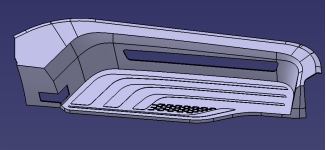

三维扫描数模展示
采用XTOM-MATRIX-5M蓝光三维扫描仪对汽车踏板注塑件三维扫描,可以轻松获得扫描对象的三维数据。将三维数据导入三维造型软件中,可为造型设计提供依据,不仅提高了效率,也因其良好的精度使得逆向造型更为精确。
