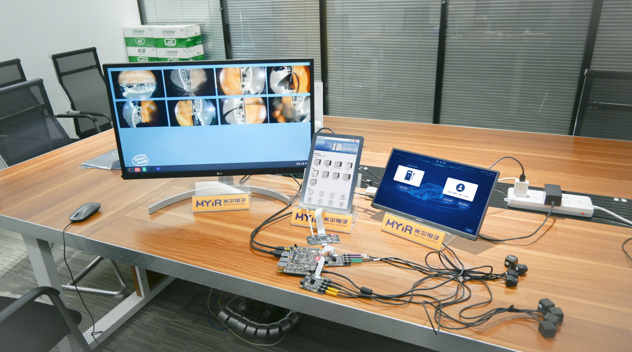

三屏8摄像头轻松搞定
米尔基于他们推出的MYD-LR3576开发板开发了一个3屏异显,8路摄像头输入的DEMO, 实测下来,RK3576轻松搞定了该任务。
MYD-LR3576开发板是基于RK3576设计的一款高性能开发板。它提供了丰富的接口资源,包括HDMI、DP、DSI、CSI等多种多媒体接口,USB 3.1/TYPE-C/DP1.4等高速接口,以及多个SAI音频接口、PCIe 2.1、SATA 3.1等接口。这些接口使得MYD-LR3576开发板能够灵活应用于各种场景。
米尔基于LINUX 系统开发的DEMO具体设计如下:
开发平台:
米尔MYD-LR3576开发板
配置使用2GB DDR和16GB EMMC进行部署
三屏异显:
LVDS实现接10寸触摸屏:输出内容为是通过开启浏览器引擎访问米尔网页
MINI DP接27寸显示器:输出内容为8路摄像头捕捉图像预览
HDMI接15寸HDMI显示器:输出以基于QT开发的人机互动界面
八路摄像头:
通过米尔AHD转接板,每一路转接板将4路1080P AHD摄像头转换成MIPI信号。
本DEMO中,采用了MIPI CSI1和CS2,总计接了8路AHD摄像头。实现了8路摄像头的视频预览和采集。
性能分析:
运行以上全部应用,CPU占用34%,DDR占用50%,CPU仍有具体的利用空间赋能应用开发。
运行以上应用,在常温环境下,不加散热片状态,CPU读取温度约为65度。正面了高负载下的低功耗和低发热特性。
