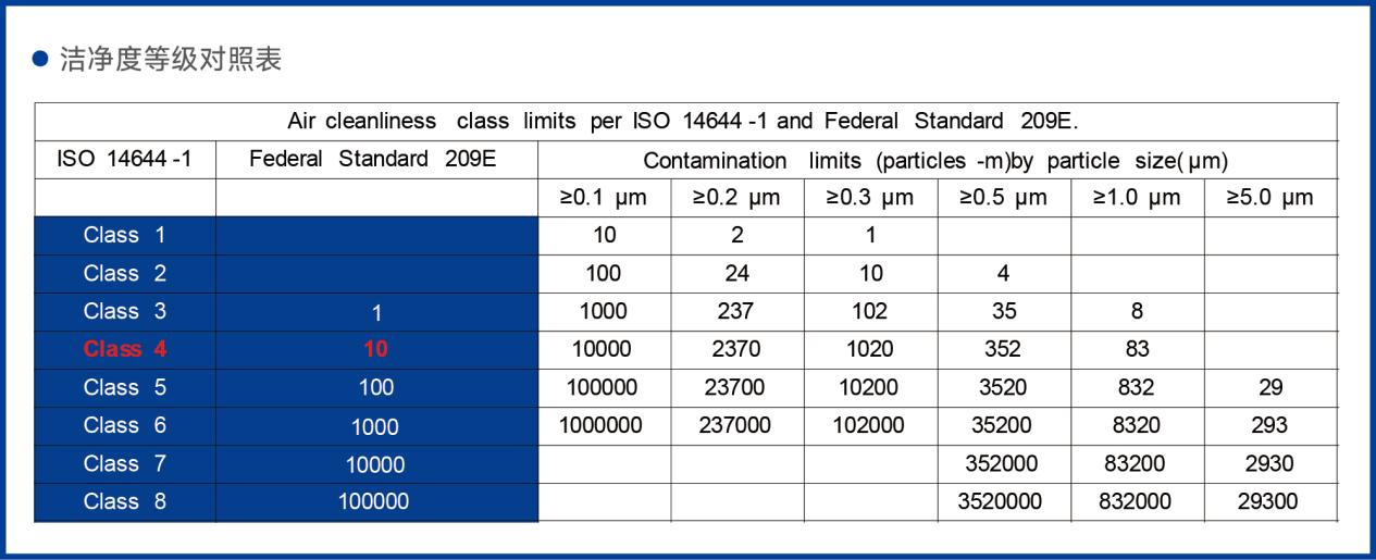

说明:等级数值越小表示洁净度越高,Class5 相当于百级洁净,而Class4则代表十级。
生产环境洁净度等级对照参考表格
