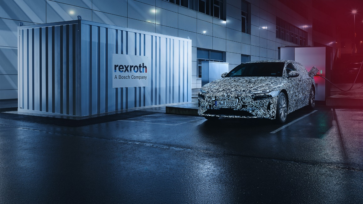

电动汽车需要适配全球各地不同的充电基础设施。在车辆研发过程中,奥迪创新应用了一项电网仿真技术,该技术基于博世力士乐自动化系统ctrlX AUTOMATION的组件开发。
这一解决方案能够真实模拟全球范围内的电网环境,并在多种电网条件下测试电动汽车的性能,从而确保奥迪车辆能够在全球各地的高功率充电(HPC)站稳定运行。
电网仿真的必要性源于各国电网配置、电压范围和频率的差异。奥迪选择了来自博世力士乐ctrlX AUTOMATION自动化解决方案,该方案可根据全球可用的电网配置和频率,灵活模拟不同国家的电压电网。该解决方案支持多种电网类型,电压范围100~540V,频率范围为40~65Hz,并可提供高达500 kW的功率,兼容单相、两相和三相电网。
电源由电源逆变器IndraDrive ML和隔离变压器提供。系统的控制与监控由紧凑型控制平台ctrlX CORE结合ctrlX I/O实现。可扩展的ctrlX SAFETY确保了系统的安全性,WebIQ提供了基于网页开发的HMI方案,搭载ctrlX HMI操作面板,则为用户提供了直观的操作体验。
博世力士乐的解决方案以其卓越的灵活性和性能脱颖而出。自动化系统ctrlX AUTOMATION采用开放的、基于应用APP的模块化架构,能够轻松适应不同的电网配置、电压和频率。高效的加热和冷却技术确保系统即使在极端户外温度下也能稳定运行。电网仿真设备被安置在一个配备热泵冷却系统和加热器的绝缘容器中,支持户外操作。
该设备的安装由奥迪与合作伙伴Schmidbaur共同完成,地点位于奥迪英戈尔施塔特工厂内的现有测试充电场地上。
