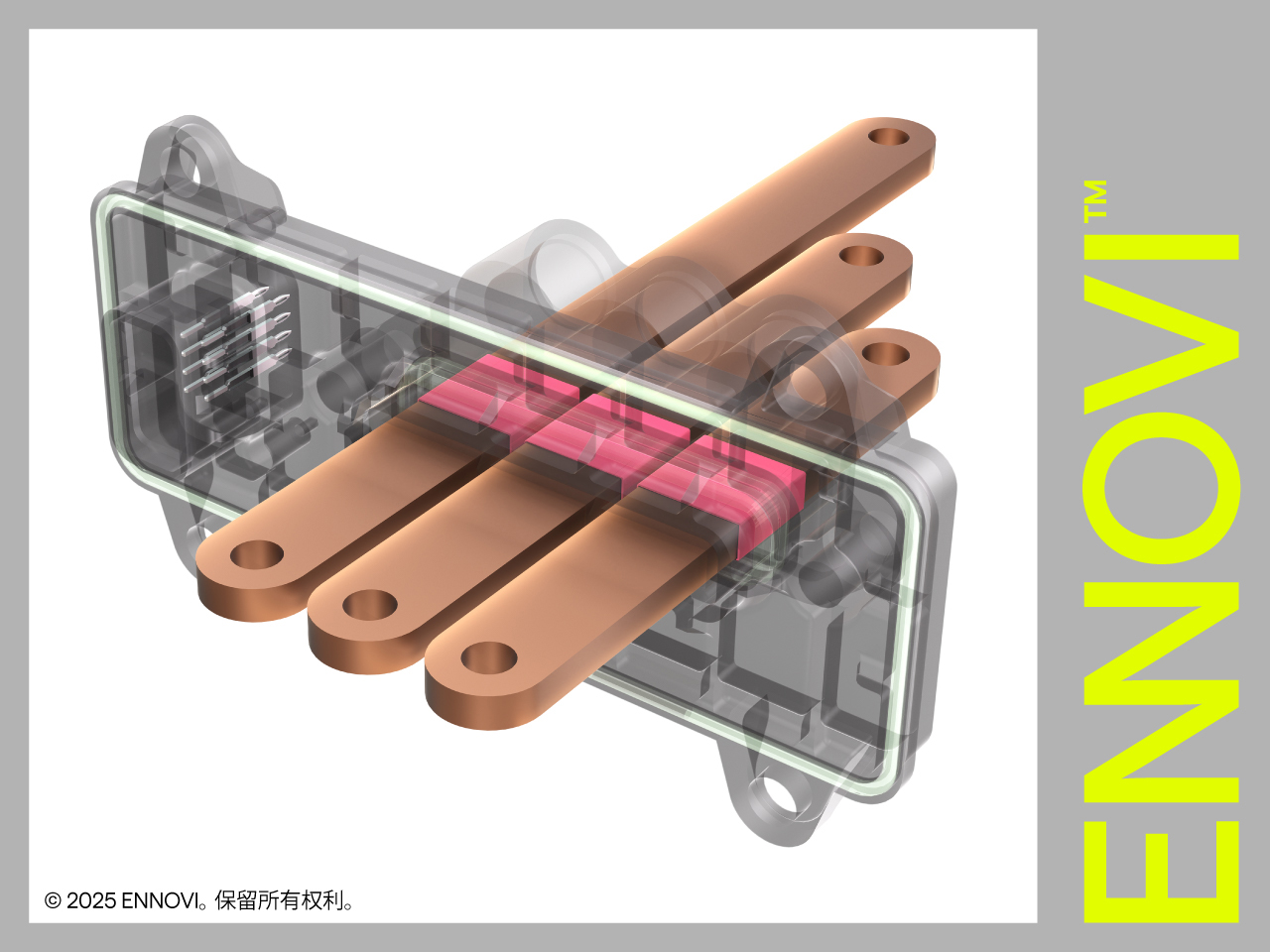

移动电气化解决方案合作伙伴ENNOVI推出了一种母排密封新技术,可有效防止混合动力和电动汽车(xEV)传动系统应用中的冷却液泄漏。 ENNOVI-SealTech可用于母排或其他互连,以适应电机、逆变器或油泵接口等应用。
“在电动汽车中管理母排接口时,一侧有冷却剂,而另一侧需要干性电气性能可靠的连接,这确实面临诸多挑战。” ENNOVI动力互连产品组合总监Dominik Pawlik解释道, “传统的密封方法,例如灌封或使用橡胶O形环或垫圈,往往会导致二次加工的高成本和耗时,和/或在组件使用寿命期间可能出现的泄漏问题。而ENNOVI-SealTech则突破了所有这些限制。”
ENNOVI-SealTech提供两种密封方法:双壁热缩管或胶带,适用于具有挑战性的应用。 两者均免除了后处理工序,从而提高了制造效率和设计灵活性,同时确保密封性能不受影响。
ENNOVI-SealTech技术经过严格测试,确保它符合每种设计的特定要求。 每个配置都经过了全面的测试流程验证,包括在150°C条件下进行1,000小时的热老化测试,以及按照EN 60068-2标准进行的从-40°C到+150°C的600次热冲击循环测试(每次循环15分钟)。 进行的泄漏测试验证了密封完整性。
通过采用热缩管或胶带,ENNOVI-SealTech能够灵活适配几乎任何形状的母排以及各种设计规格。 此外,该技术还与多种金属和塑料兼容,包括铜(Cu)、铝(Al)、PA66、PBT、PC等。
