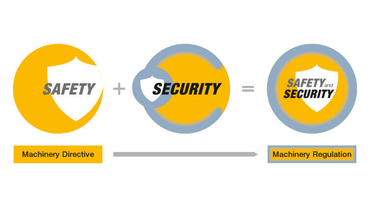

回望上世纪90年代中期,Tim Berners-Lee在瑞士CERN研究中心公开发布万维网技术,开启了社会与工业的数字化革命。三十年后,安全被赋予全新内涵——联网数字化产品面临数据篡改等新型风险。欧盟立法机构及时响应:在保留CE认证原则的基础上,根据技术发展更新要求。2023年颁布的新《机械法规》将于2027年取代现行指令,其中人工智能与工业网络安全成为两大创新重点。

针对网络攻击激增的现状,新《机械法规》要求必须防范安全功能(如控制器)被篡改,首次将工业网络安全纳入强制要求。在后续环节,专家Simon Nutz将详解企业应对策略,助力产品持续符合CE认证要求——机械安全的概念正在被重新定义。
