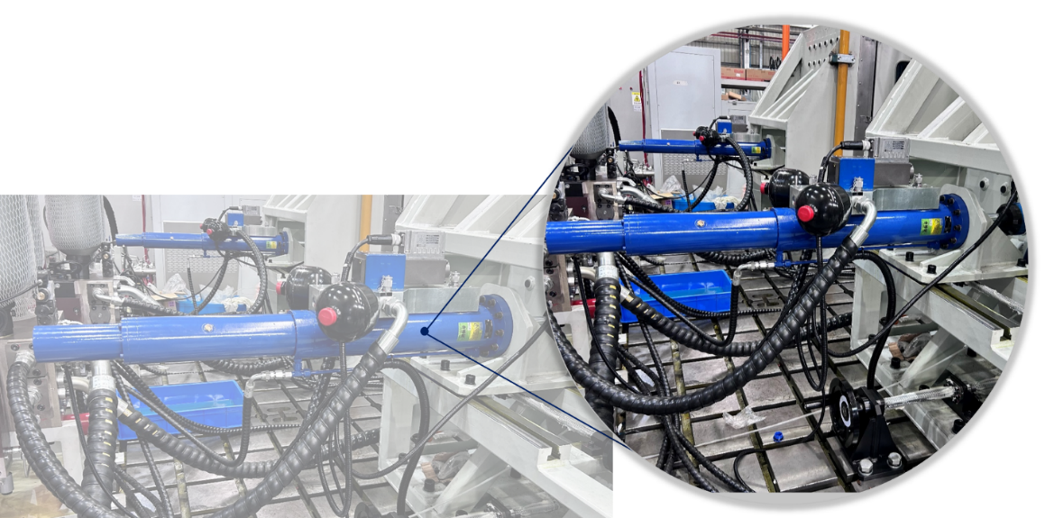

通用型伺服作动器拥有极低的摩擦,同时还具备丰富的定制化扩展性,应用范围广泛。
博世力士乐伺服作动器助力中国高端测试装备。(图片来源:博世力士乐)

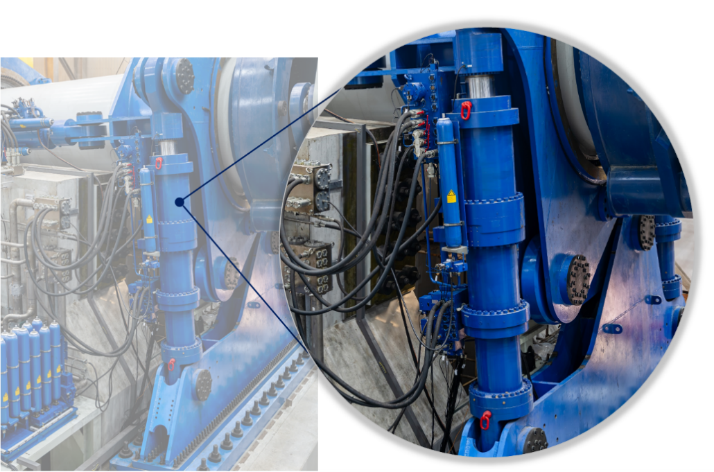

亮点一:线速度高
得益于其极低的摩擦,该型伺服作动器的一大亮点是能够达到极高的线速度,带载时,搭配力士乐伺服阀组及控制,线速度最大可达7m/s。

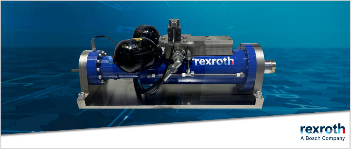

高性能伺服作动器具备更高的动态特性,本地化生产实现了高性价比,广泛应用于各类动态测试。
博世力士乐高性能伺服作动器。(图片来源:博世力士乐)
技术参数
额定载荷:16kN ~ 1000 kN
行程:max. 500mm
速度:max. 2m/s
工作频响:推荐≤50 Hz
振幅:min. 0.01 mm
工作压力: max. 280 bar
