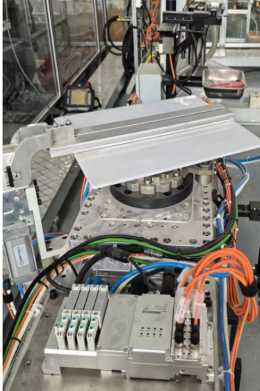

  工艺方案1:机器人工具抓手案例
  5G阀岛在机器人工具上的安装应用
  工艺方案2:转台夹具设备
  生产效率提升:5G相比有线是扁平化架构,组网简单;并提供IT非实时与OT实时多业务共用一张网的能力,从而降本增效。生产效率提高了30%,生产周期缩短了20%。
  设备可靠性提高:顶盖线体在5G化改造后,主PLC与现场设备之间,以及机器人PLC与下挂IO之间的实时数据交互,采用5G URLLC进行连接。5G一张网支持实时/非实时业务,主PLC通过5G UPF接入, 现场设备通过5G终端星型扁平化接入。其中5G 基站部署在车间,5G UPF下沉车间,提供实时网络交互。设备故障率降低了50%,生产中断时间减少了60%。
