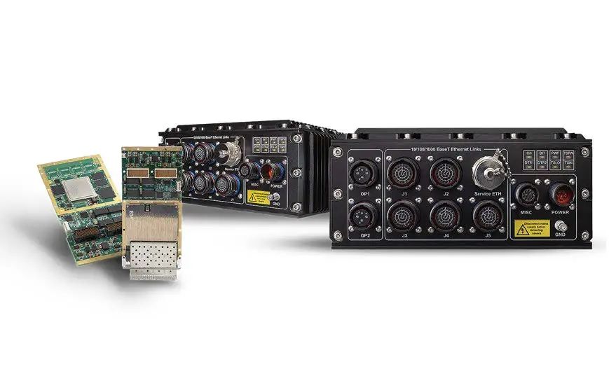

虹科合作伙伴SOC-E的RelyUm TSN COTS设备
TSN的以太网骨干提供了无与伦比的市场优势。它依托成熟的生态系统,拥有丰富的COTS产品、庞大的市场占有率以及多元化的供应商资源。这使得TSN不仅成为一项面向当下的技术,也成为一项面向未来的技术。

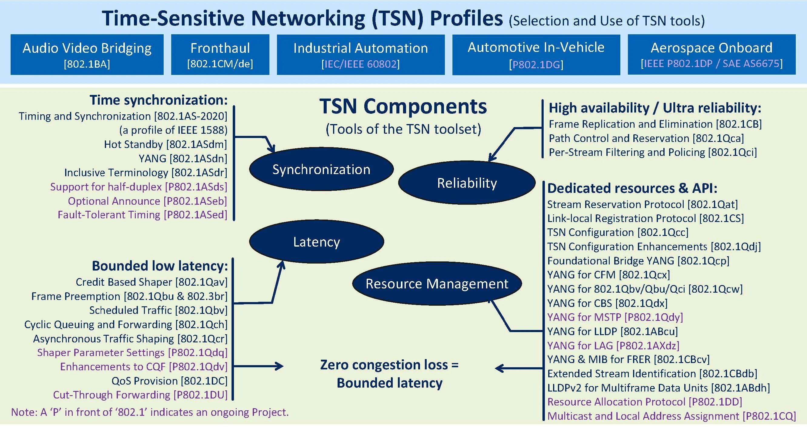

按功能分类的TSN协议列表
来源:IEEE
认识到航空航天应用的多样性,IEEE P802.1DP规范同时满足同步和异步通信需求。这种双重模式确保TSN能够支持各种应用和传统实现,从需要严格时序的应用到能够容忍一定程度延迟的应用。
该规范概述了支持的TSN协议,每个协议都因其传输时间敏感数据流的精确性和可靠性而被选中。该配置文件不仅满足当前行业的需求,还预见了未来的发展方向。

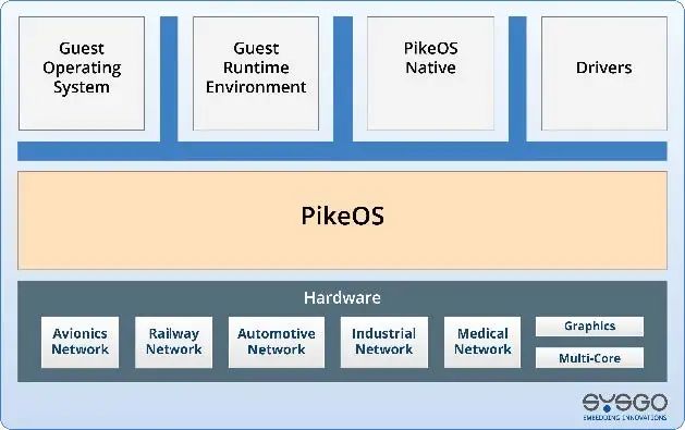

PikeOS RTOS架构
实时操作系统 (RTOS),例如PikeOS,支持对系统进行物理分区,并将资源分配给特定的软件单元。这些单元被限制在其分配的资源范围内,从而防止与其他分区发生干扰。时间分区也至关重要,它确保软件单元的执行时间不超过其分配的执行时间。这在多核系统中尤其具有挑战性,因为内部总线等共享资源可能会造成干扰。实时操作系统 (RTOS) 可以帮助最大限度地减少此类干扰,这对于在多核架构上认证高安全关键型系统至关重要。
这一概念被称为「强大的资源和时间分区」,在航空电子标准ARINC653中有概述。它定义了系统的时间线,并相应地分配软件单元,确保控制资源的使用。
