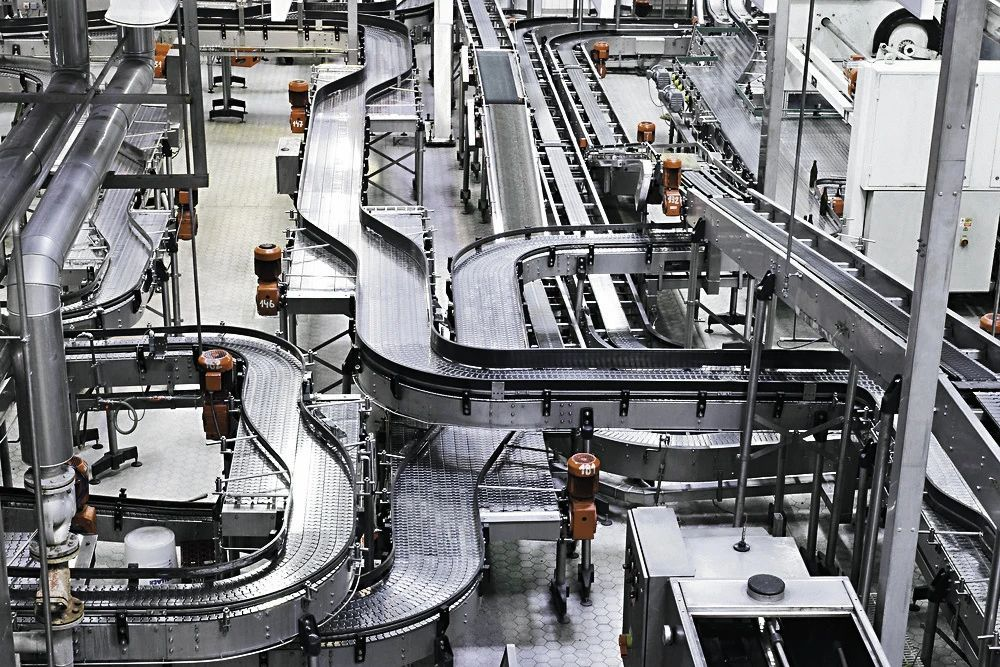

在现代化工厂、大型组装线和物流仓储中心,输送机系统是物料搬运的核心。它们纵横交错,高效运输货物,却也分割了作业空间。工程师通常在输送机的上方或侧面设置跨越通道,这样既可以提高场地的利用率还能保障人员的安全。当然,这类通道如若设计不当,也会带来严重风险,比如挤压/剪切风险,绊倒/坠落风险以及意外启动风险等。
