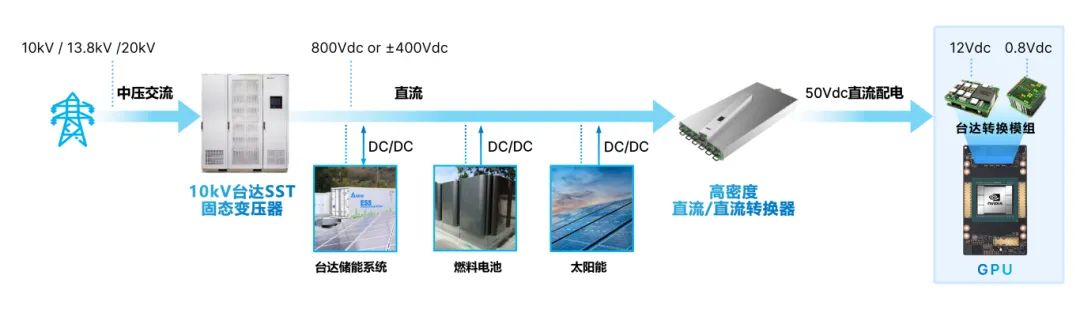

基于SST的800V直流柔性供电系统
当前数据中心单机柜功率正在向600kW乃至1MW迈进,白皮书预测,当单机柜功率突破1MW时,1500V/±800V架构将成为下一代技术焦点。台达具有从10kV中压输入到1V芯片级低压输出的全链路技术和产品,已全面支持800V/±400V升级,并在为更长远的未来需求做准备。
固态变压器(SST)硅进铜退,效率与密度巅峰之作
台达SST采用第三代半导体碳化硅(SiC)器件,彻底摒弃传统笨重金属变压器,实现98%+超高转换效率与50%+体积缩减,同时支持DC200~1000V输出的宽范围柔性调节,适应数据中心负载的同时也方便接入新能源及储能系统。SST的高频隔离与模块化冗余设计也为系统可靠性奠定了基础。以2.5MW的系统为例,一套DC800V输出的SST,可以比传统交流供电系统节省1.4吨的变压器用铜和三分之二的传输线缆用铜量。

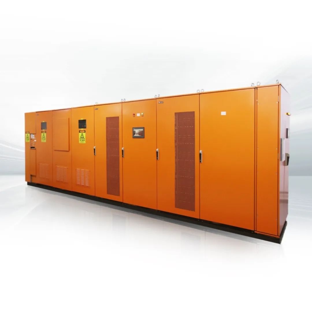

台达与阿里云联合开发的数据中心巴拿马电源(10kV中压直供系统),通过多绕组移相变压器+高频整流技术将10kV中压交流电直接转化为直流输出,并可兼顾数据中心的交流供电,整合了传统供电系统的中压变压器、整流,以及中低压配电系统,开创了数据中心供电系统的方案产品化,综合效率达到97.5%,并节省了占地空间,缩短了建设周期。

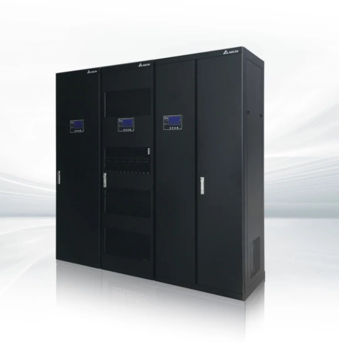

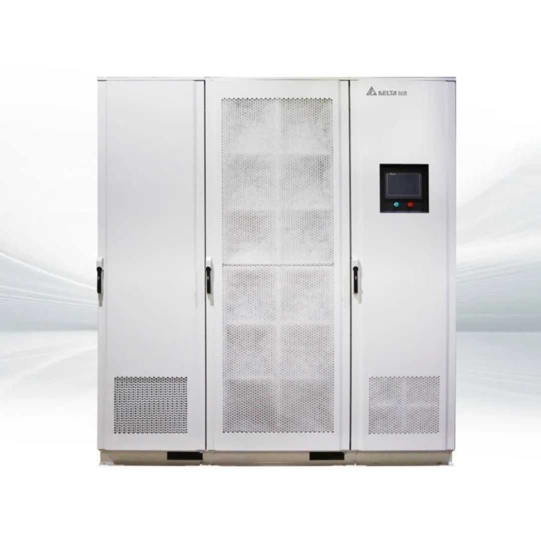

高压直流电源(HVDC)是数据中心供电从交流到直流的一次变革,作为中国移动DC336V输出规格的联合开发者,台达的研发和应用技术走在了行业前列。HVDC从AC380V输入到直流输出精简拓扑,减少一级电力变换,并支持电池系统直接并联供电,确保后端负载的安全运行,精简了结构也提升了系统可靠性。
随着AI智算的兴起,HVDC和巴拿马也在与时俱进,台达已经推出DC800V和DC400V电压输出的产品规格,与SST一起满足不同用户的需求。HVDC与巴拿马电源可以满足存量数据中心的改造或者传统数据中心的建设需求,SST则是新建高密度数据中心供电系统的优先选择。DC800V或DC400V母线可以直接对接光伏、储能系统,实现"源-网-荷-储"直流协同,推动计算与能源系统从“简单耦合”向“深度协同”演进。
