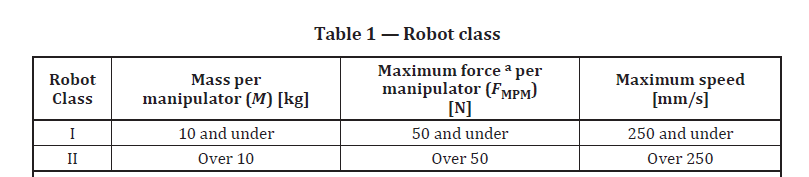

新版本引入了两个机器人类:Class 1(适用于低负载的机器人,基于合理预见误用设计);Class 2(适用于负载较大的机器人)。CLASS I和CLASS II机器人的分类区分标准简述见下表。需要注意的是,机器人只要不满足Class I中的任意一个条件,就会被归类为Class II机器人。
从上表中可以很明显地看到,Class I机器人无论是在最大载荷、力量还是在速度上均有很大程度上的限制,因此标准中对于两类机器人的安全要求也存在差异,以功能安全方面为例,Class I机器人最低只要求PL b or SIL 1。
