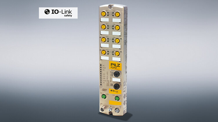

在工业自动化向模块化、数字化加速转型的今天,如何快速部署和调试生产设备,已成为提升整体效率的关键。皮尔磁推出了其IO-Link Safety主站 PDP67,一个专为现代工业需求设计的通用型设备,旨在为现场级通信带来前所未有的灵活性、功能安全性与集成便捷性。
现场级通信,兼顾安全与标准信号
皮尔磁的IO-Link Safety主站PDP67是打通现场级通信的核心枢纽,它完美兼顾了安全与标准信号的处理。这一设备扩展了传统IO-Link主站的功能,集成了符合功能安全要求的通信能力,最高支持PLe/SIL3安全等级。用户因此可以在同一系统中,无缝实现IO-Link Safety安全通信、标准IO-Link设备连接,乃至传统安全传感器的集成。
模块化设计,灵活适配多种应用场景
该主站采用模块化设计,能够灵活适配多种应用场景。PDP67提供了四个IO-Link Safety端口(A类)以及四个多功能端口,每个多功能端口可配置为两个安全数字输入或输出。这种创新的配置允许传感器和执行器“共享”同一连接,使用户能够根据产线或设备布局自由设计和扩展系统架构,无需为安全与标准信号分别部署不同硬件,从而大幅简化了系统结构。配合标准化的M12接口实现的“即插即用”和内置网页服务器带来的便捷配置与诊断功能,用户能够显著缩短调试周期,并有效降低停机风险。
坚固耐用,适应严苛工业环境
PDP67的设计充分考虑了工业环境的严苛性,其具备IP67/IP69的高防护等级,可在-30°C至+70°C的温度范围和最高5000米海拔的恶劣条件下稳定运行。无论是在制造业车间、户外设备,还是充满粉尘、湿气或化学物质的环境中,它都能提供持续可靠的性能。更重要的是,皮尔磁提供的是一个完整的IO-Link Safety系统生态,而不仅仅是单个主站模块。该生态系统包括主站、兼容的安全传感器与现场设备、附件及配置工具,确保用户能够借助皮尔磁的系统工具,快速完成从硬件选型、系统配置到安全验证的全流程,为构建未来工厂提供可靠的通信基石。
