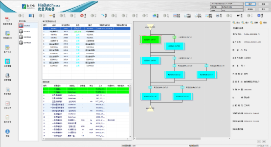

项目采用和利时批量控制系统,遵循 ISA S88国际标准,兼具管理功能及执行功能,创新开发“基于Batch的订单批量下发+DCS程序顺序执行”模式,为尼龙66产线生产过程提供严谨、标准、详细的工艺配方与动作步序,可实现多产线与多批次灵活、安全管控。系统同时打通 ERP/MES 与 DCS 的上传下达的数据通道,为全流程透明化生产打下坚实基础。

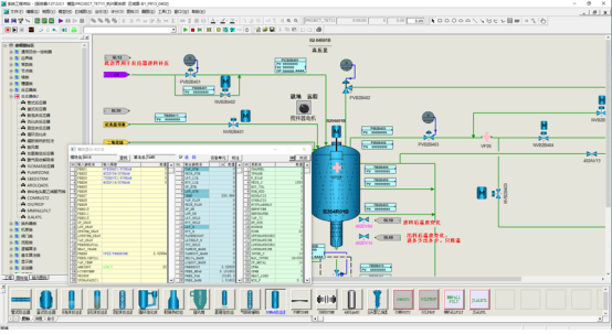

项目基于GPRES严格机理建模平台,采用真实的 DCS 组态,结合领先的虚拟 DPU 技术,全面搭建覆盖工艺模拟、控制模拟、Batch交互验证三大核心的全方位模拟验证底座,1:1复现真实场景,不断提升操作人员生产控制水平。
