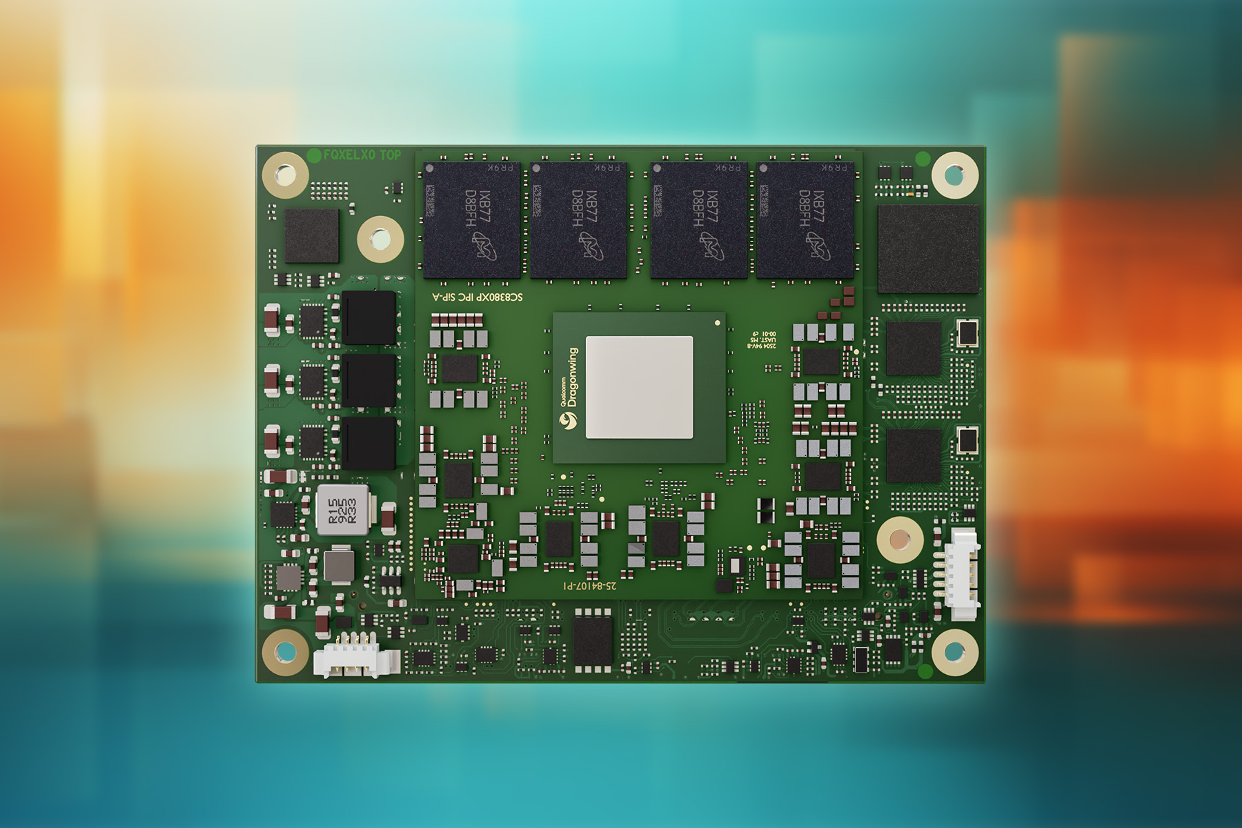

2025年11月26日中国上海嵌入式与边缘计算技术领先供应商—德国康佳特 (congatec) 正式发布首款采用高通Dragonwing™ IQ-X系列处理器的COM-HPC Mini 计算机模块。这款新的 conga-HPC/mIQ-X 模块搭载 Qualcomm® Oryon™ CPU,提供了卓越的单线程和多线程计算性能 (此前仅能通过x86方案实现),并具备同类最佳的能效。边缘 AI 应用,包括本地机器学习(ML)以及大型语言模型(LLM)的运行,将得益于由 Qualcomm® Hexagon™ 处理器驱动的专用 NPU,可获得高达 45 TOPS 的 AI 性能。conga-HPC/mIQ-X 满足了安防、零售交易、机器人、医疗技术和工业自动化等行业对高性能、高能效计算平台日益增长的需求。
坚固、紧凑,并针对 AI 完全优化
conga-HPC/mIQ-X 模块尺寸约与信用卡相当,采用坚固设计,整合高速焊接式 LPDDR5X 内存,并支持 -40°C 至 +85°C 的全工业级温度范围。
典型应用包括视频监控、用于边缘分析的传感器或摄像系统,以及需要本地 AI 推理的设备。该平台非常适合希望在 Microsoft Windows 上利用 Arm 优势的开发者,与其他架构相比可大幅缩短开发周期,得益于简化的软件整合与兼容 UEFI 固件。同时,所有对体积、重量与功耗(SwaP)高度敏感的设备,也将受益于该模块每瓦高性能的优势。
康佳特首席运营官兼首席技术官 Konrad Garhammer 解释道:"conga-HPC/mIQ-X 将嵌入式 Arm 计算性能推向新高度,并通过 UEFI BIOS 支持、Windows 集成以及完整的生态体系大幅简化 AI 加速的边缘与视觉系统开发。"
功能特性详解
conga-HPC/mIQ-X COM-HPC Mini 模块尺寸仅为 95 mm x 70 mm,基于高通 Dragonwing IQ-X 系列处理器,最高支持 64 GB 的 LPDDR5X 内存。它拥有最高 12 个 Oryon 核心、一个专用的 Hexagon NPU、DSP 以及 Qualcomm® Spectra ISP,为视频、图像和音频数据的超高效处理提供了优化的计算单元。集成的 Qualcomm® Adreno™ GPU 提供强大的图形性能,支持最多 3 台显示器和 8K 分辨率。为实现高速网络和外设连接,该 COM-HPC Mini 模块提供 2 个 2.5 Gb 以太网口、最多 16 条 PCIe Gen3/Gen4 通道、2 个 USB4、2 个 USB3.2 Gen2x1 和 8 个 USB2.0。图形输出通过 2 个 DDI 和 eDP 实现,最多 4 个摄像头可直接通过 MIPI CSI 连接。2 个 I2C、2 个 UART 和 12 个 GPIO 完善了其功能集。并集成的 TPM 2.0 模块,作为硬件信任根,为工业设备安全提供硬件级保障。
