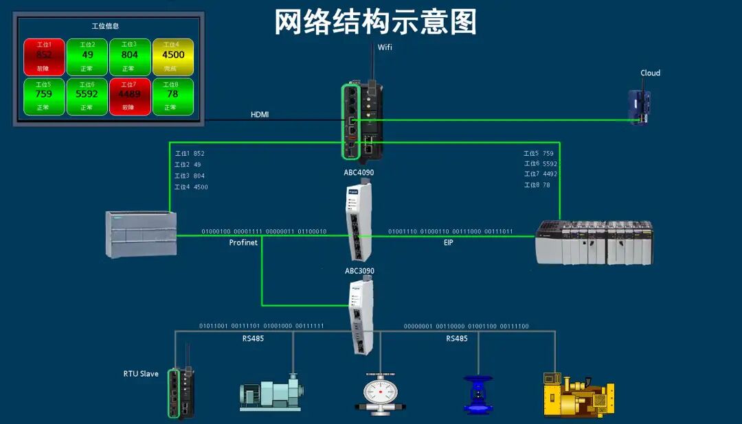

  以下是一个数据从仪表、设备到不同PLC,再到SCADA及数据上云的一个网络结构示意图
  数据从物理层IO通信数据转换到信息层数据协议转换,本文将从数据协议转换的基本原理出发,探讨其实现方法,并分析在不同领域的典型应用,以期为相关研究提供参考。

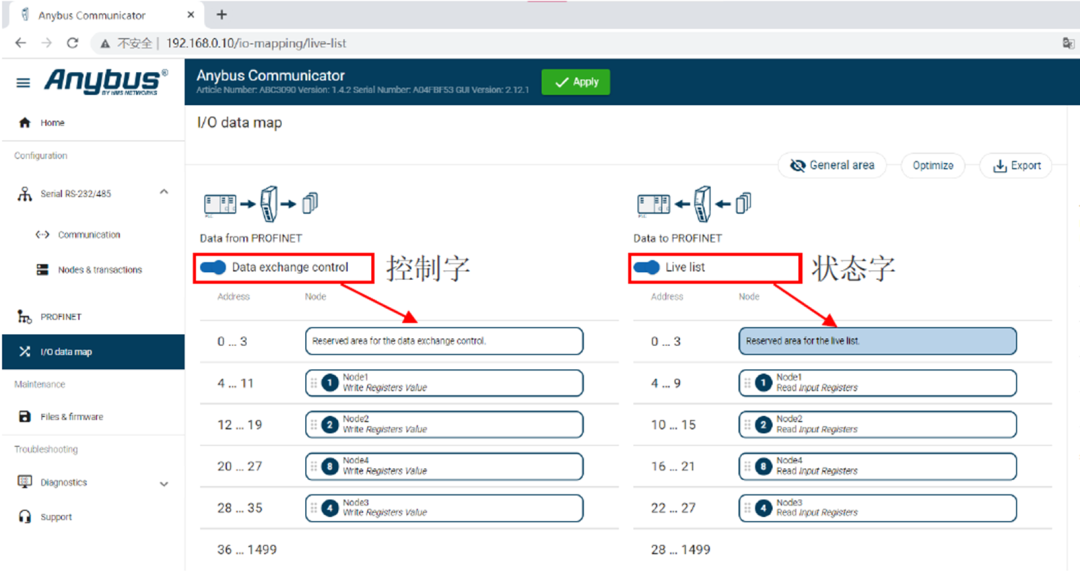

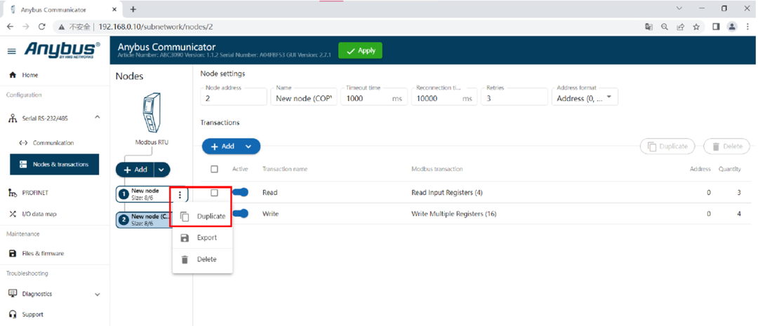

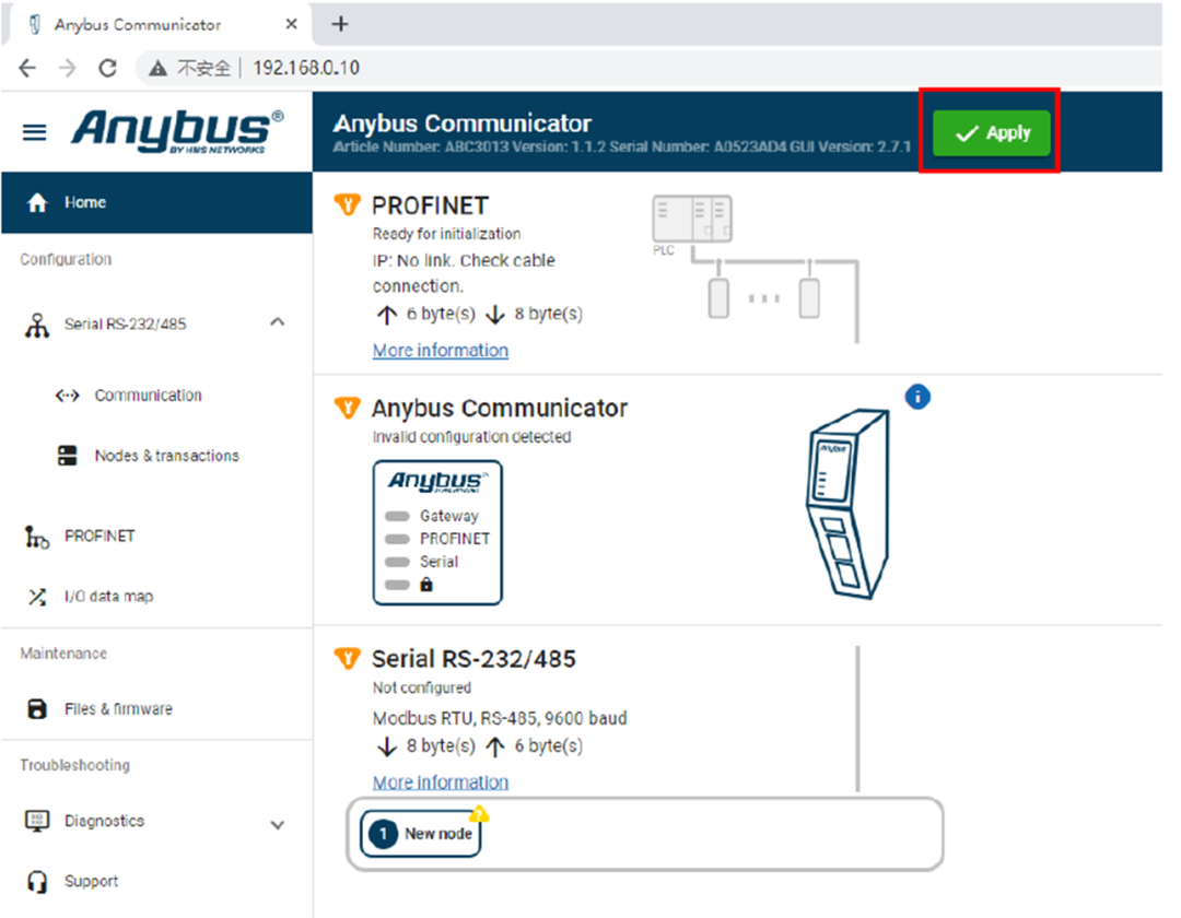

  如下图配置

  如以下协议网关,可以根据不同协议选择相应的协议,不同协议可能物理接口不同,从而存在相大的差距。

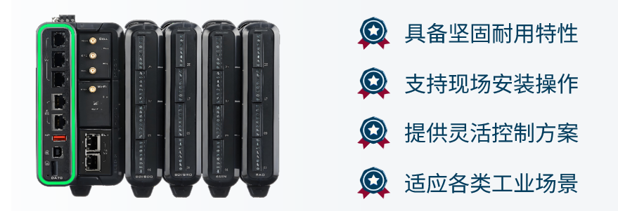

  数据协议转换模块的功能越来越强大,比如HMS旗下的FlexEdge产品,FlexEdge产品可以为客户提供一个物联网平台,集通信协议转换、数据采集、数据可视化、数据上云和本地存储等安全功能于一体,根据客户需求选择解锁硬件的功能,方便客户实现特定需求。
  FlexEdge智能边缘自动化平台
