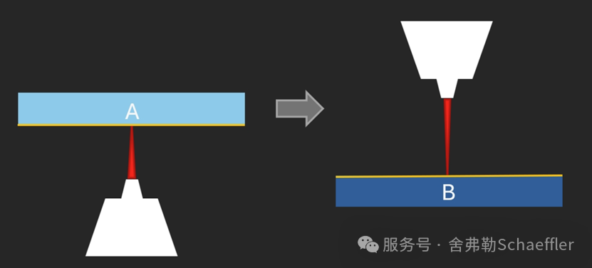

A2A即“Absorbent-to-Absorbent”(吸收体对吸收体焊接),是区别于传统塑料焊接的创新工艺。传统激光透射焊接需组件“一透一吸”,激光穿透透明件后在吸收件表面产热熔合;红外焊接以红外辐射非接触加热再压合,仅加热方式与A2A有相似性;超声波焊接则依赖高频震动生热,但存在振动传导风险,无法适配精密电子元件装配。
而A2A工艺可实现双吸收体部件焊接,两个待焊塑料部件均由激光吸收材料制成,能直接吸收特定波长激光并转化为热能,在精密压力控制下实现分子级融合,最终形成高密封、高强度的永久焊缝。该技术突破传统“一透一吸”材料配对限制,支持同化学体系下不同聚合物可靠连接,大幅提升终端产品设计与材料选择灵活性。

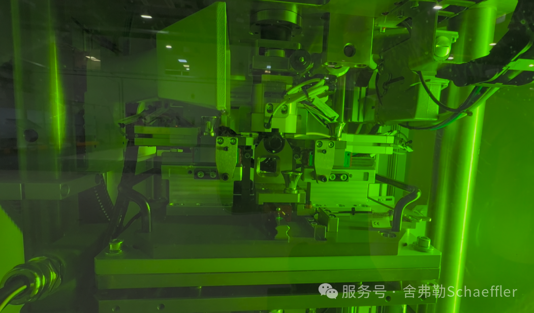

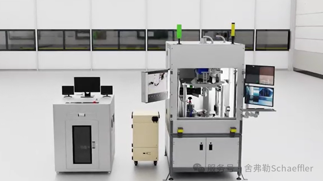

这款A2A焊接设备集成高功率激光器、高精度扫描振镜、实时热成像监测、智能冷却及废气处理系统,融合舍弗勒自动化专长与专属控制软件,打造全流程智能焊接方案,核心性能指标表现突出:高效量产:生产节拍低至50秒/件,OEE(综合设备效率)高达85%;柔性适配:8分钟内完成产品切换,可灵活满足多规格产品生产需求;精准焊接:从加热完成、装置撤离到部件对接的间隔仅0.8秒,远超客户标准,从根源规避熔融端面冷却变形引发的虚焊、弱焊问题。这一成果的落地,离不开舍弗勒智能装备全球化研发体系的协同优势。作为舍弗勒全球研发体系重要组成部分,其德国团队以前沿技术筑牢根基,中国区团队则凭借强大本地执行能力与快速响应机制,结合本土制造场景需求持续优化设备方案,实现研发技术与生产环节精准适配,快速兑现客户对高精密焊接设备的交付与应用需求。
