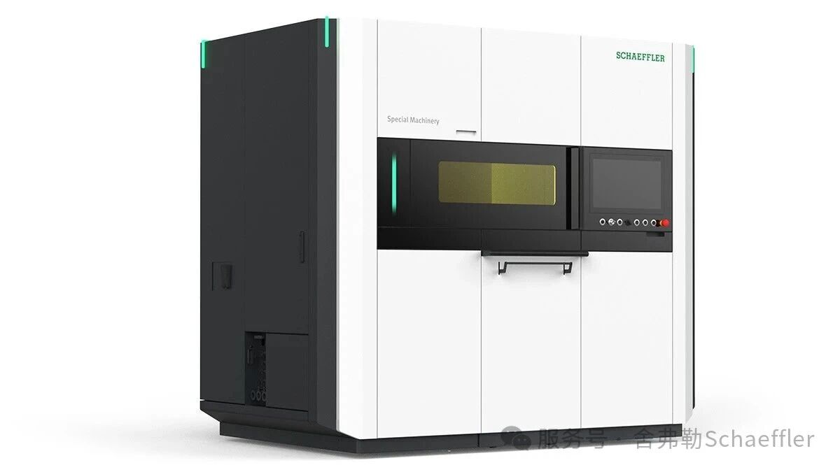

舍弗勒智能装备OmniFusion3D多材料激光熔融打印系统
其中,舍弗勒OmniFusion 3D系统以激光粉末床熔融(L-PBF)技术为核心,搭载专利选区铺粉系统,通过激光熔融,零件逐层成型。系统集成多达4组激光器和振镜,支持高效加工金属、陶瓷等多种材料。整个打印过程在充满氩气的封闭腔室内完成,低氧环境保障打印质量。
舍弗勒OmniFusion 3D激光熔融打印系统支持多材料功能集成,最大成型尺寸达250毫米,铺粉精度为300μm,最小层厚可达40μm,致密率高达99.8%。

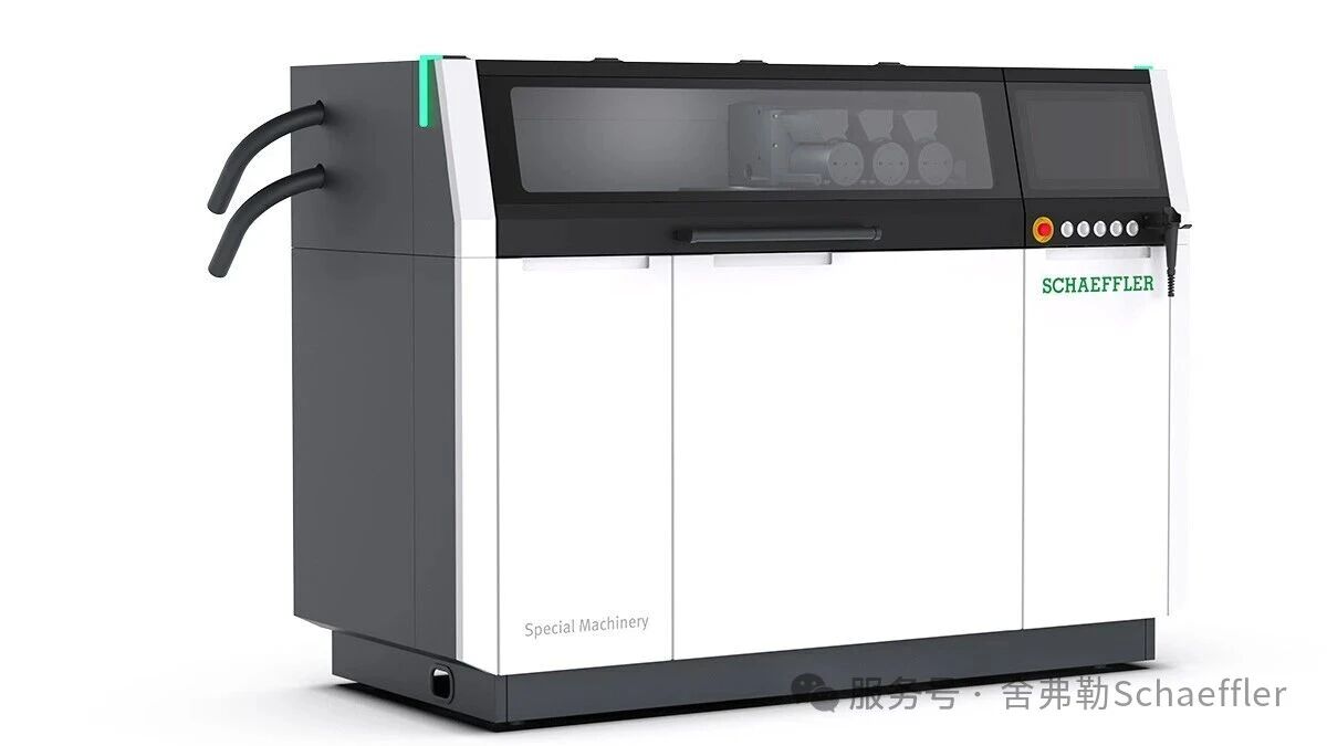

舍弗勒智能装备OmniForm 3D多材料高效成型系统
与此同时,舍弗勒OmniForm 3D高效多材料成型系统采用无需粘合剂技术,自由塑造复杂结构,专为难焊材料及复杂结构制造设计。结合高温烧结工艺,实现高效且定制化的批量生产。该系统与OmniFusion 3D形成互补,进一步拓展多材料增材制造在更广泛工业领域的应用。

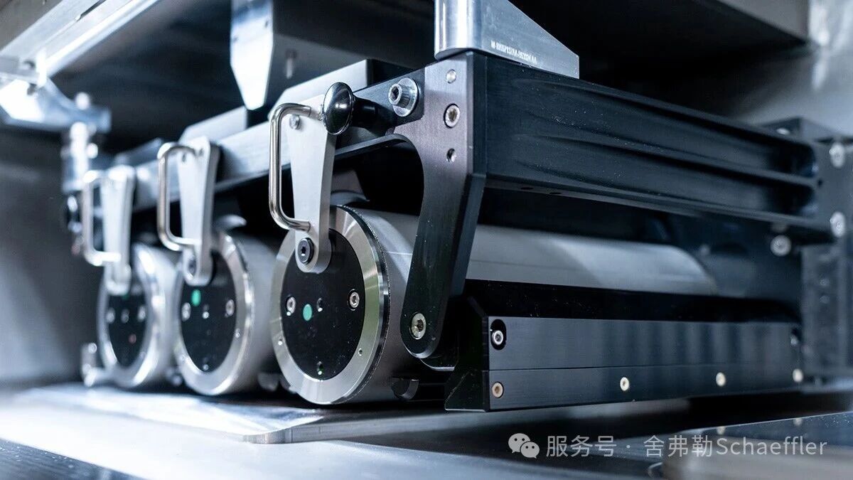

作为上述两套打印系统的技术核心,舍弗勒Aerosint创新铺粉系统能逐层、逐像素在成型仓内各维度精确铺设多达三种不同材料。在加工过程中,定制粉末分别输送至各自粉仓,铺粉系统利用气流控制,将材料按需“像素化”精准铺设到指定位置。
核心专利 “选区铺粉系统”
该技术具备高度灵活性和高精度,能够制造材料无缝集成的复杂构件。凭借其突破性优势,可生产具备高强度、耐高温、轻量化及极端环境适应性的零部件,为产品设计与功能应用开辟了全新前沿。

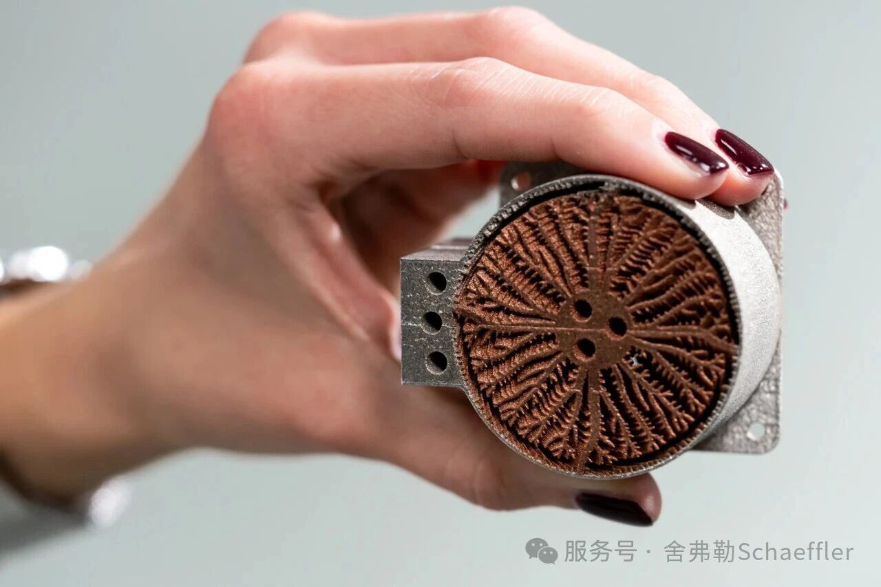

典型应用包括医疗植入物、复杂热交换器和高性能注塑模具,有效提升产品质量和生产效率。
应用案例-热交换器
