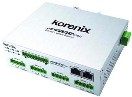

   2007年10月10日,台北— Korenix荣幸的宣布JetPort 5604i工业级光电隔离4串口转冗余双网口设备联网服务器全面上市。JetPort 5604i系列是一款4个串口的光电隔离冗余设备联网服务器。用户在以太网中使用一个IP地址,通过冗余线路(RTTD技术)可同时控制最多4台串口设备。可通过JetPort Commander, 一个简单易用的Windows工具对服务器进行设置,或者选择HTTPS/SSH加密方式进行安全管理。
   JetPort 5604i系列还提供两种类型的电源输入,4路5V TTL数字输入(Digital Input D/I ),2路数字输出(Digital Output D/O )。JetPort 5604i还特别提供2KV隔离保护应对复杂的工业现场环境。这些加值型的特性便于用户进行野外安装。
世界领先的RTTD技术
   JetPort 5604i 系列配备两个冗余以太网口。当冗余以太网口都连通时,只有一路连接为活动链路进行数据传输,被称为主线路。另一条非活动链路则作为备援线路。当主线路发生中断时,备援线路会在200毫秒之内转变为活动状态,恢复网络的连通性。
5V/TTL DI/DO
   JetPort 5604系统提供4路数字输入,2路数字输出,用于判断极限值或安全开关的状态,或接收工业现场远程连接设备的数字信号。允许用户连接终端的 5V TTL 数字输入/输出。JetPort Commander管理工具可以监控DI,DO的状态,并可设定DO值(0或1) 。JetPort还提供一个数据端口供用户对DI/O值进行读"get"写"set"操作。逻辑Low (Value=0)电压是0-0.8V, 0.8V是上限值。逻辑High (Value =1) 电压是2-5V, 2V是下限值。JetPort还开放一个TCP端口给用户进行DI/DO编程。
2KV高压隔离保护
   JetPort 5604i 为每个串口提供2KV 隔离保护和15KV EDS浪涌保护。隔离保护通过将每一个串口网络通讯终端的串口信号线和电源线有效的分离,解决了接地回路问题,避免影响正常通讯。
高安全管理
  HTTPS (Hypertext Transfer Protocol over Secure Socket Layer通过SSL加密的安全超文本传输协议) 是内置在浏览器中的Web安全传输协议,用于对数据进行加密和解密操作,并返回网络上传web服务器送回的结果。该协议提供认证及数据加密的安全传输,所以在广域网上得到普遍的应用。使用HTTPS技术对数据封包进行加密,便可以在JetPort 5604i和PCWeb浏览器之间进行安全的数据传输,防止非法接入。
   SSH使用户可以安全的登录远程主机,采用客户端/服务器模式在两台非信任主机之间建立安全的连接。
JetPort 5604i 工业级光电隔离4串口转冗余双网口设备联网服务器的主要特性
   4个RS-422/485光电隔离串口转冗余双网口
   支持2KV隔离保护
   RTTD, 实现设备冗余连接,带冗余以太口,自动复接时间小于200ms
   4路数字输入,2路数字输出
   冗余电源输入范围:12-48VDC
   独立的串口连接服务,支持Virtual COM, TCP Server/Client/Tunnel 和UDP连接
   JetPort Commander, 简单易用的Windows管理工具,提供智能设置向导.
   通过HTTPS和SSH加密进行安全管理
   通过Syslog, Email, SNMP trap 和Digital Output进行事件报警
   支持导轨,壁挂,桌面多种安装方式
