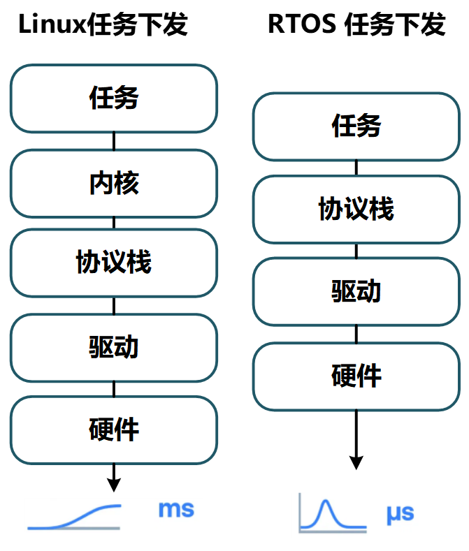

  1、任务从OS到硬件队列这条路线的时间短。如图1所示,Linux的任务经常横跨用户空间和内核空间,包括协议栈、skb缓冲、驱动等,每一层都可能产生延迟和不可预测的抖动。相比之下,RTOS路径极短,任务通过协议栈直接访问驱动、驱动直接写硬件寄存器,整个链路几乎是一条直通链,没有用户态/内核态切换带来的延迟,提升了配置下发的实时性。
  图1:Linux与RTOS任务下发对比

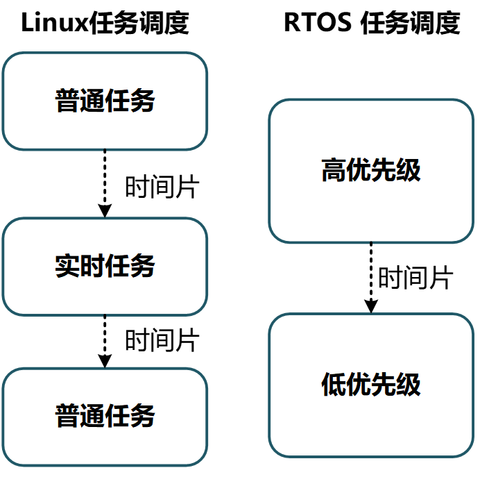

  2、调度时间片与 GCL 时隙的精准匹配。TSN的GCL是区别其他确定性以太网的核心所在,TSN IP核的GCL时隙通常在10–100微秒。图2展示了Linux与RTOS的任务调度对比,Linux本身的最小调度时间片普遍在1ms以上,即便打了RT补丁,也很难稳定到500µs以下;而RTOS的调度时间片完全可以做到100微秒甚至10微秒,这就与TSN的 GCL时隙(10–100微秒)匹配上了,确定性就更有保障。
  图2:Linux与RTOS任务调度对比

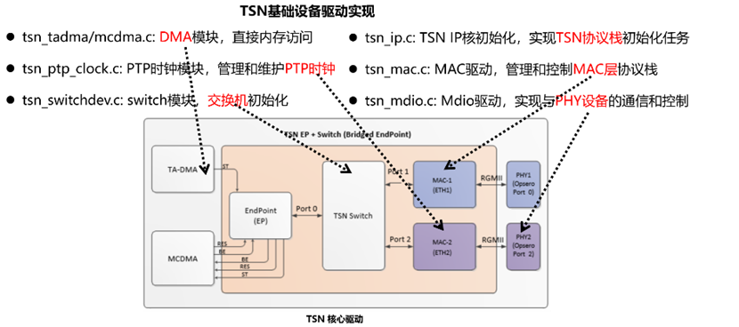

  第一步,TSN驱动移植,确保硬件能够正确地与RTOS交互。我们需要将图4中TSN相关的模块与硬件驱动(DMA,MAC、PHY)等移植到RTOS。这是最基础的一步,确保硬件层能够稳定运行。
  图4:TSN核心驱动

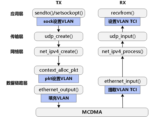

  第三步,将RTOS的网络协议栈与TSN的核心协议融合,确保RTOS支持TSN的关键特性,包括优先级调度、VLAN标记和优先级映射等。如图8所示,我们对RTOS的网络协议栈做了以下修改:
  •应用层:配置VLAN标签和优先级,确保实时数据流优先;
  •网络层:插入和解析VLAN标签,来进行流量调度
  •数据链路层:处理VLAN封装、时间同步和流量整形,确保数据按时传输。
  图6:RTOS网络协议栈针与TSN协议的融合

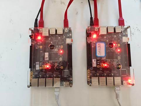

  最后,我们在图7所示的硬件平台(Xilinx Zynq 7020板卡)及一致的测试条件下,对比了Zephyr RTOS 与 Linux 下的PTP时间同步性能。
  图7:硬件测试平台

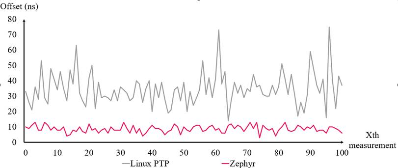

  图8为Linux PTP与Zephyr RTOS时间同步的对比图,结果显示:Zephyr RTOS 的时钟同步漂移稳定在10纳秒范围内,而LinuxPTP的同步误差则常出现几十至上百纳秒的波动。
  图8:LinuxPTP与Zephyr RTOS时间同步对比
