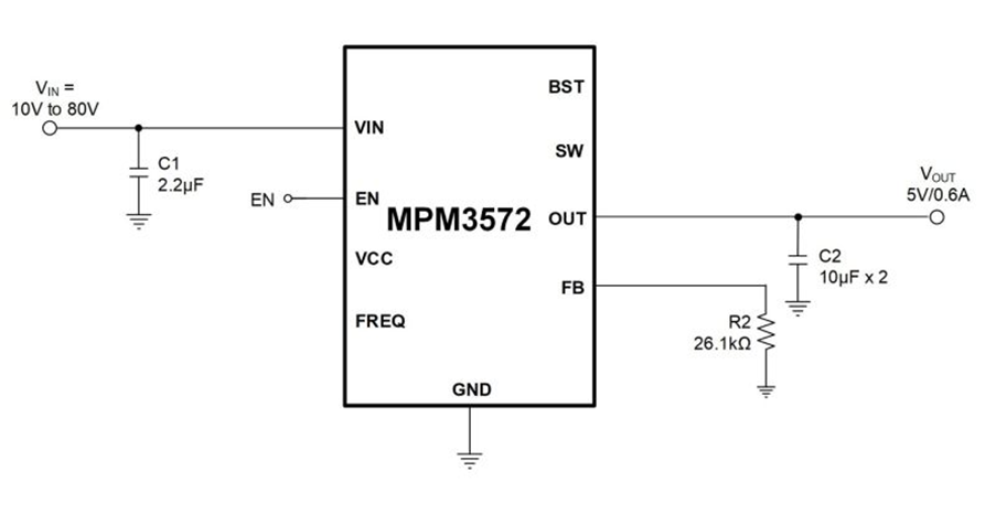

MPM3572 典型应用图

MPM3572布局简单,仅需最少的外部组件,通过单个电阻即可轻松设定输出电压。同时,超快速瞬态响应的自适应COT技术确保了在各种负载条件下的稳定性。在轻负载情况下,采用高效的PSM模式,可使得峰值效率高达88%,而满载效率亦可达到80%。

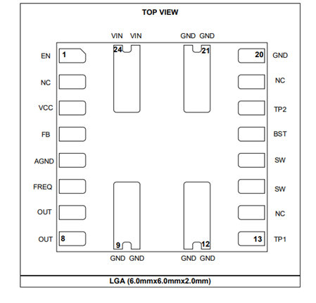

采用6mm x 6mm x 2.0mm的LGA封装,MPM3572尺寸小巧紧凑,加上高性能与高效率的优势,可进一步满足多个行业的客户需求。

MPM3572 封装参考图
