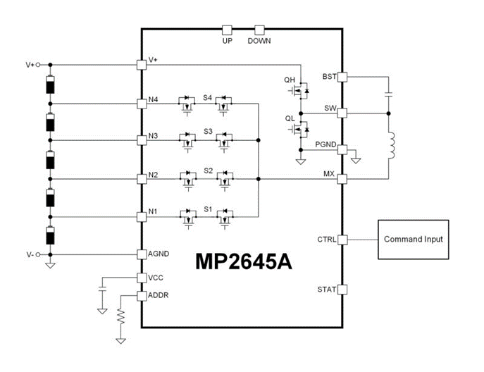

MP2645A 典型应用原理图

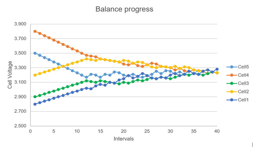

5节电池典型均衡过程示意图

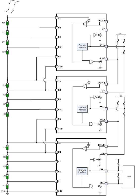

针对新能源汽车、储能系统及工业电池等高串数应用,MP2645A支持多颗器件级联使用。每颗器件覆盖5节电池,相邻电池组通过重叠电芯构建桥接结构,实现组间能量传递,从而完成整个电池组的主动均衡。单个控制端口最多支持8颗器件级联,可覆盖最高33节串联电池。同时,产品支持多控制端口进行控制,覆盖大于33节的需求,为不同规模的电池管理系统提供灵活的扩展能力。
在系统控制方面,MP2645A采用简单可靠的单线通信接口,MCU仅需一根信号线即可控制全部级联器件协同工作,大幅减少I/O资源占用,降低布线复杂度,同时提升系统可靠性,为高串数BMS设计带来更简单、高效的实现方式。
MP2645A 通信接口示意图

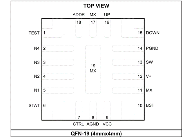

MP2645A 封装参考图
