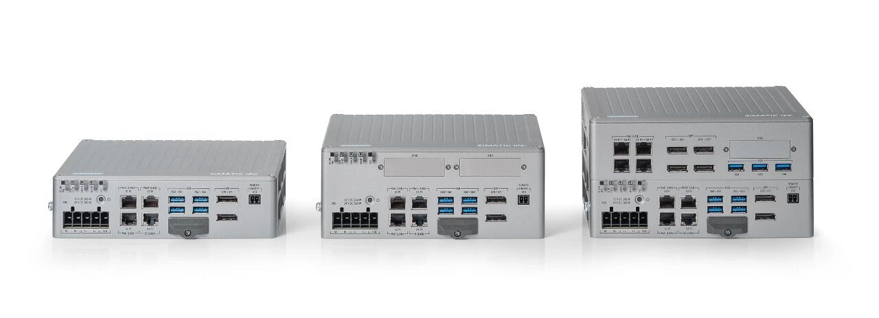

SIMATIC IPC BX-54A全家福
BX‑54A提供1.5升、2.2升、2.9升三种体积可选设备形态。
紧凑型,仅1.5升,节省宝贵空间,经济高效部署。
灵变型,2.2升,灵活扩展,轻松胜任复杂场景。
AI型,2.9升,承载AI算力与多接口连接,赋能边缘智能。
小体积轻松嵌入控制柜、机器人底盘、AGV车体等空间有限的场景。

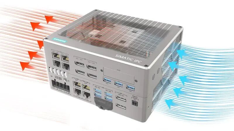

AI型风流导向图

03、严苛工业环境下依旧“稳定在线”
9–36V宽电压输入。
车辆点火信号控制+远程开关机。
工作温度0–60℃。
抗震/抗冲击通过MIL‑STD‑810G军规标准,风雨无阻,“钢铁侠”本色。
超低待机功耗<100mW,节能环保,持续守护您的业务。
它不仅性能强,更是“能在真实工业现场活得久”的那类设备。

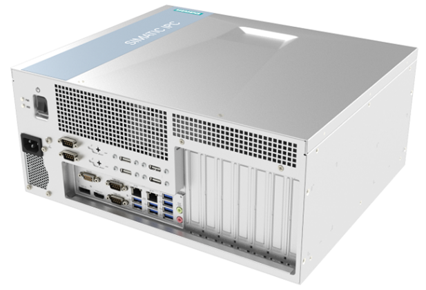

01、强劲CPU性能,轻松处理重载任务
搭载第12代Intel® Core™ i3/i5/i7/i9,最高支持16核24线程,主频高达5GHz。
最高支持128GB DDR4内存和灵活的存储方案(支持SSD、HDD及RAID配置)。
支持双HDD/SSD与RAID配置。
能应对机器视觉、运动控制、大规模数据采集等复杂任务,在激光切割机、AOI检测设备、SMT产线等高强度计算场景表现尤为突出。
02、拓展能力“无可挑剔”
提供两种主板版本(H610 / Q670):
最多2×PCIe x16 + 3 × PCIe x4 + 2 × PCI。
可扩展运动控制卡、视觉采集卡、多串口卡等专业板卡。
无论是功能扩展还是性能升级,都能“加得进去、跑得起来”。

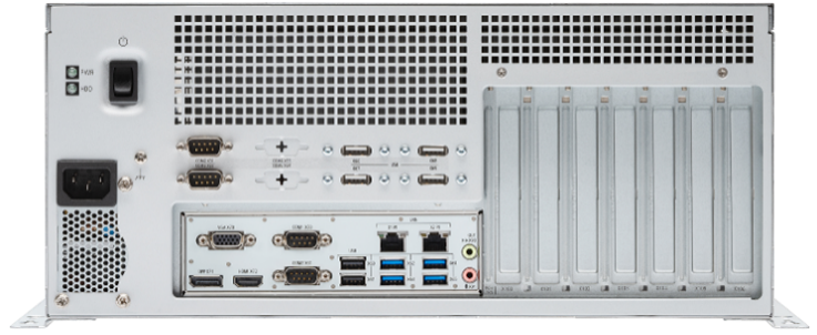

03、丰富的接口,是“设备集成专家”
2×LAN(1×2.5G + 1×1G)。
最多8×USB 3.2 + 4×USB 2.0。
6×COM(RS232/485/422)。
HDMI + DP + VGA三屏显示。
支持Wake‑on‑LAN、远程启动。

可轻松连接工业相机、PLC、机械臂、传感器等多种设备,满足老设备 + 新系统的混合现场环境。
04、为工业环境而生的可靠耐久性
0–40℃(HDD)/ 0–45℃(SSD)工作温度。
工业级长寿命设置。
350W/650W电源可选。
预装Windows 10 IoT Enterprise LTSC。
对于需要长期连续运行的工厂来说,稳定性就是生产力,而BX‑53B正是为“长时间、高负载、严环境”的工业现场而打造。
