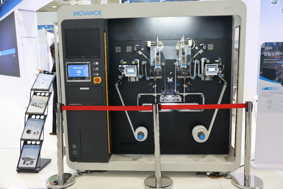

在展台现场,间歇式模切机集成AC800系列高性能控制器、SV660系列伺服驱动器、MD800系列变频器及MS1系列伺服电机,通过精准控制左右牵引的放卷与收卷动作,生动还原极片成型过程中的张力控制与同步协调机制,展示出汇川在锂电行业的综合性电控解决方案。

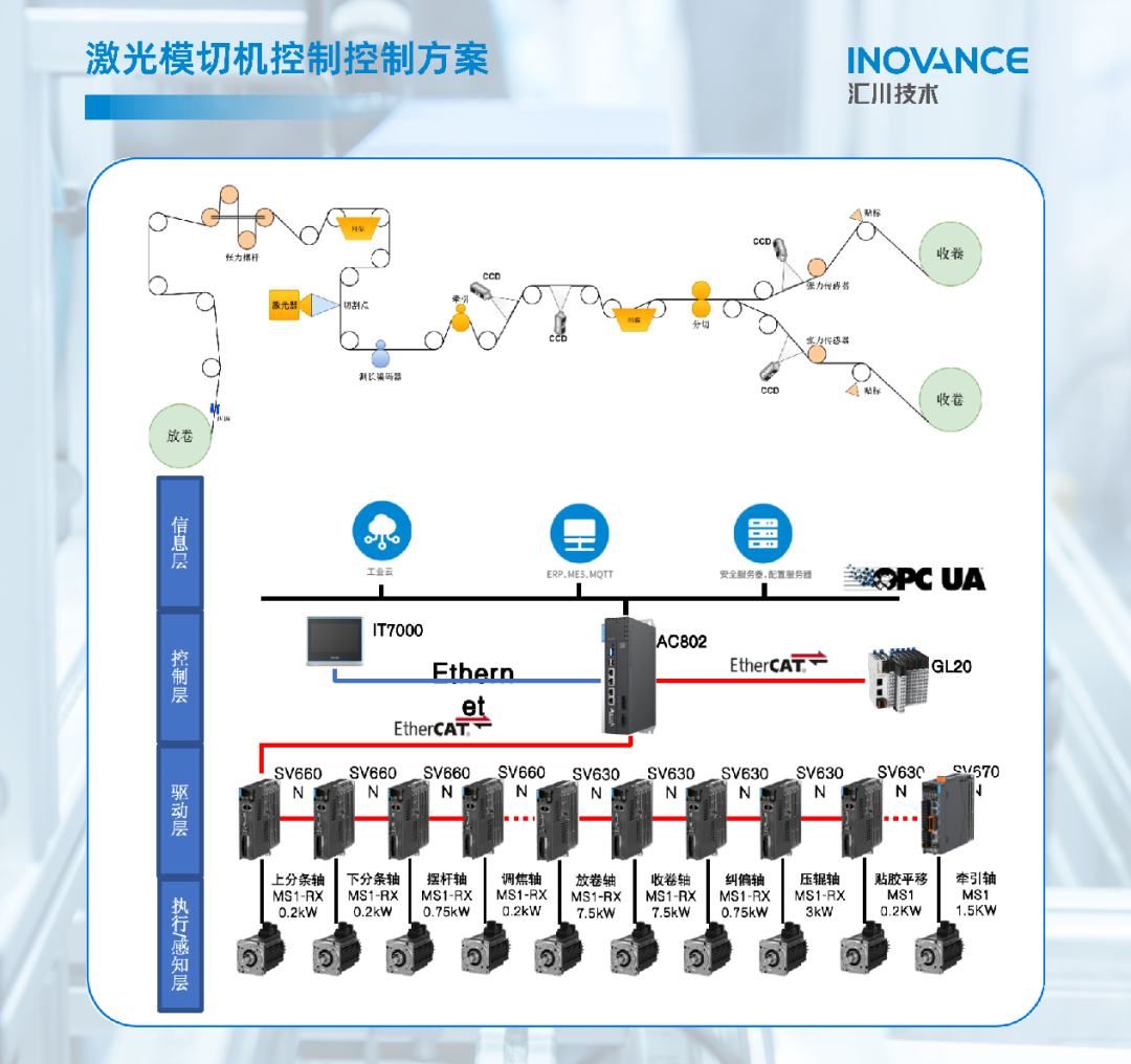

在激光模切机控制方案中,汇川以三大技术优势助力设备提质增效:
张力控制精细化:采用自抗扰控制算法(ADRC),将加速过程中的张力波动控制在±3N以内,匀速工况下更可稳定在±2N以内,有效保障极片品质,提升切割精度;
系统结构优化:创新性地取消了传统方案中的磁粉离合器与减速机,单机成本降低超过一万两千元人民币,大幅提升设备经济性;
换卷效率提升:通过自动换卷算法优化,显著减少换卷辅助时间,提升设备综合稼动率。

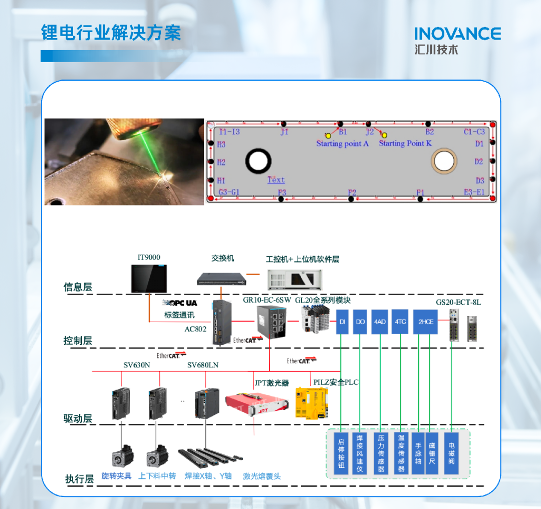

在电芯装配线控制方案中,汇川着力于开发标准化与模块化的应用平台:
专用焊接工艺库:内置轨迹控制专用库函数,提升焊接过程的一致性与精度;同时集成CNC功能,无需额外授权,降低系统构建成本;
标准化程序框架:针对电芯装配线开发专用程序模版,大幅缩短设备厂家的软件开发与调试周期;
离散制造功能平台:集成超过一百个常用功能块,覆盖逻辑控制、运动控制与数据交互,用户无需从零开发,实现“搭积木”式快速搭建。
