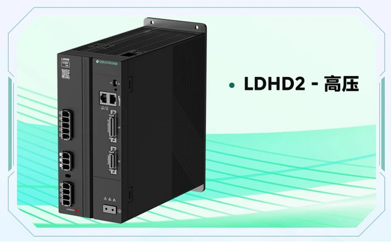

1.小体积,大功率|空间受限?动力不减!
痛点:在精密加工、机器人、自动化装配等设备中,控制柜空间寸土寸金,传统驱动器体积庞大,限制了设备的小型化和集成化设计。
硬核数据支撑:
LDHD2-高压伺服拥有极致纤薄的身材,可提供12A、18A、24A三档连续输出电流。功率覆盖范围广,输入功率电路支持三相380/440VAC(±10%),线频率50/60Hz。
其物理尺寸仅为235mm(深)×100mm(宽)×244mm(高),单位重量控制在3.9kg至4.3kg。无论是在狭小的电柜内多台并排安装,还是嵌入设备本体,都能轻松应对高密度安装场景。
应用场景:适用于锂电、光伏、机器人等重载高速场合,让设计更自由,整机更紧凑。

核心参数速览
六边形战士,全面回应直驱痛点
TA不是一款简单迭代的产品,而是一次对直驱应用痛点的全面回应。
小体积,却有大功率——宽度100mm纤薄机身,输出却高达24A,空间受限?动力不减!
高过载,却稳如磐石——3倍过载,54A/72A峰值电流,突发负载?从容应对!
双STO,却成本可控——双路安全冗余,安全隐患?一网打尽!
多反馈,却兼容无缝——支持BissC与增量式,精度不够?全面兼容!
接口不变,却性能跃升——兼容CDHD2S生态,换型升级?无缝对接!
调试简单,却智控升级——成熟架构,零门槛上手,调试复杂?上手即用!
