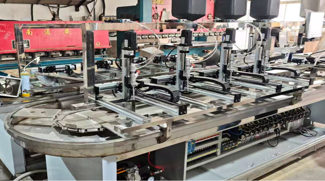

冰淇淋模具加工设备是棒冰、异形冰淇淋等品类量产的核心装备,集成模具输送、定量注料、低温凝冻、自动脱模等核心单元,可实现多规格模具连续化作业,需耐受低温环境,同时满足食品级卫生标准。但传统伺服产品在该场景中,普遍存在编码器多圈位置溢出报警、注料微进给控制精度不足、多轴同步性差、换模调试繁琐、转速扭矩难以匹配高效生产需求等问题,成为制约产线效率与产品品质的关键瓶颈。
针对行业核心需求与实际痛点,和利时量身打造以DX50D-E伺服驱动器为核心的闭环控制系统解决方案,具体方案如下。
方案配置

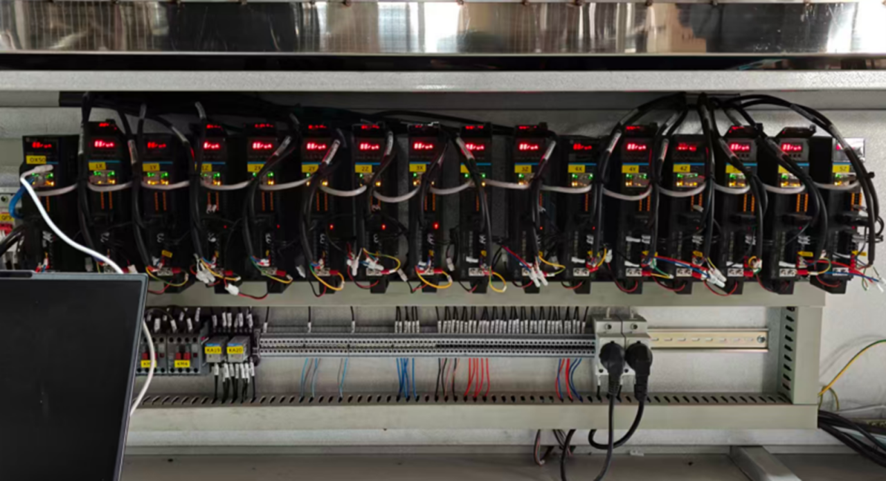

该方案由16套DX50D-E搭配减速器、传动机构及和利时LX系列PLC组成,专为低温凝冻环境设计,可将模具精准分度、定位并输送至各加工工位,实现冰淇淋从注料到脱模的全流程自动化作业,核心达成同步精度高、定位无累积误差、模具更换便捷的应用目标,全程保障±0.1mm级精准定位,从源头规避溢料问题,支撑产线不间断高效运行。

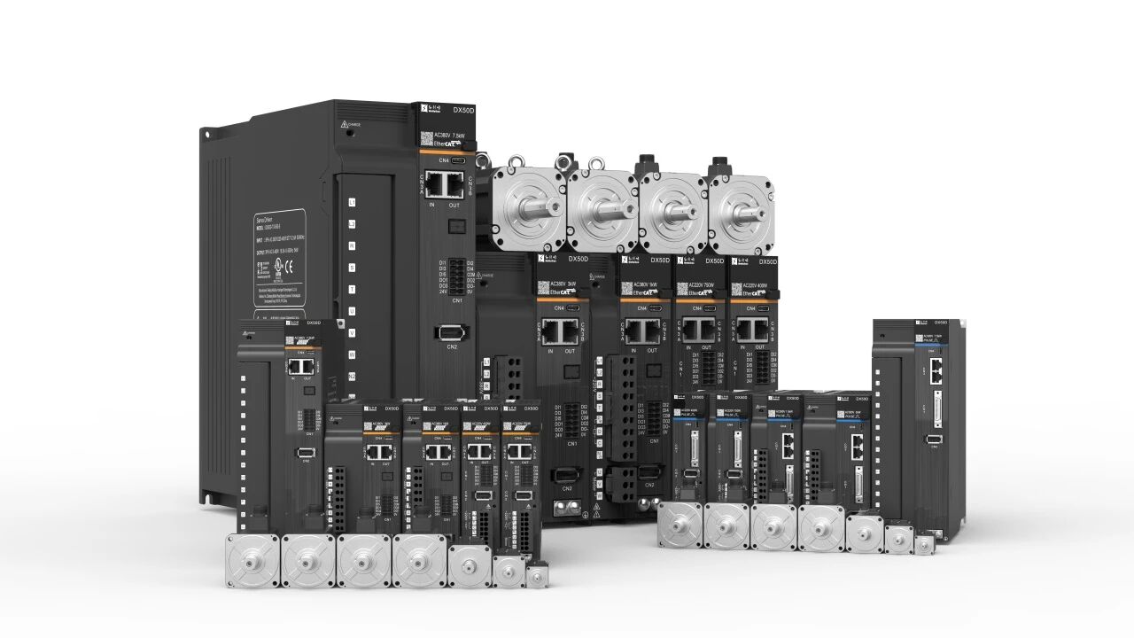

作为方案核心,DX50系列伺服驱动器凭借五大核心优势,精准解决行业痛点,为客户创造切实生产价值。
方案核心优势
旋转绝对值模式,实现最大化设备综合利用率
旋转绝对值模式支持电机单方向持续旋转,解决编码器多圈数据溢出报警问题,同时具备断电位置记忆保存功能,设备上电后无需重复回原点,大幅简化操作流程,降低人工操作成本,提高设备开机运行效率,直接提升了设备综合利用率。
超高控制精度,提升产品良品率
超高控制精度(3.2kHz带宽、125μs通信周期)与23位高分辨率编码器的结合,实现快速、可靠、高精度的控制性能。这从根本上解决了因定位不准导致的溢料或缺料问题,不仅保障了每支冰淇淋的克重精准与外观一致,更从源头大幅降低了高端原料的浪费,直接转化为可见的原材料成本节约。
超强多轴同步,优化产线节拍提效降本
具备卓越的多轴联动控制性能,实现模具输送、注料、凝冻、脱模等全工序的精准同步,解决传统伺服同步性差导致的工序衔接卡顿、产线节拍紊乱问题,让各产线配合丝滑流畅,大幅提升设备整体运行效率与产线产能。
向导化调试设计,实现多规格快速换模
向导化的调试软件与便捷的调试体验,摆脱传统伺服产品繁琐的参数匹配过程。操作人员无需专业深度调试经验,即可快速完成伺服参数设置与调试,解决换模调试耗时久、效率低的痛点,这使得生产厂家能够灵活应对多规格、小批量的个性化冰淇淋市场需求,显著增强了面对终端市场的响应速度与竞争力。
高转大扭矩+强过载,满足高效生产需求
高达6000转的最高转速与3.5倍的过载能力,满足了设备瞬间加速度与高运行速度的生产要求,在保障运行稳定性的同时,大幅提升设备的运行速度与生产节拍,助力客户实现产能的跨越式提升。
