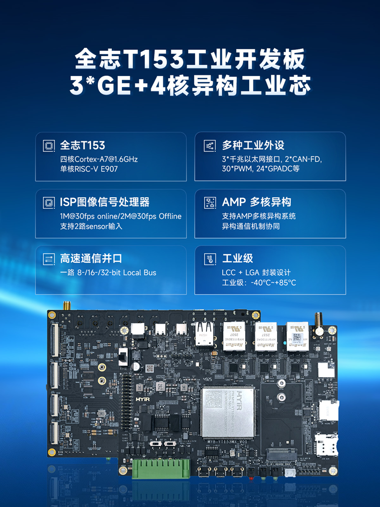

今年1月,米尔发布MYD-YT153MX-MINI开发板,该产品精准切入国产核心板在中端市场领域,具有极致性价比,自上市即获得良好的市场反响。为方便开发者灵活选择、适配更专业的场景,米尔电子正式推出基于同款全志T153四核异构工业处理器的MYD-YT153MX工业开发板,两款开发板形成完整组合,下面来详细介绍工业开发板的不同之处。
工业开发板——为严苛场景而生

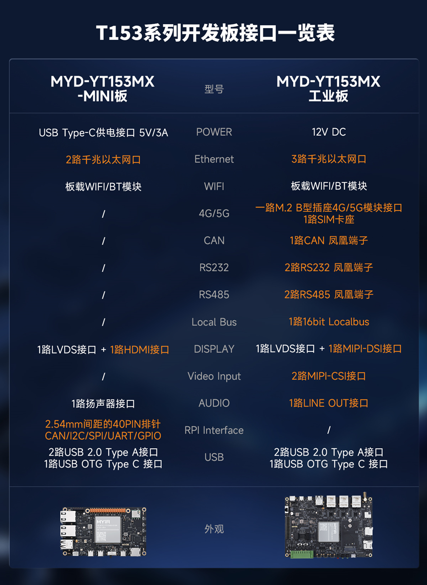

工业开发板:定位工业应用开发与评估,接口丰富(三路千兆网口、CAN-FD、Local Bus等),扩展性强;
MINI开发板:定位入门与原型设计、接口精简、尺寸小巧,目标场景为方案验证、学习评估。

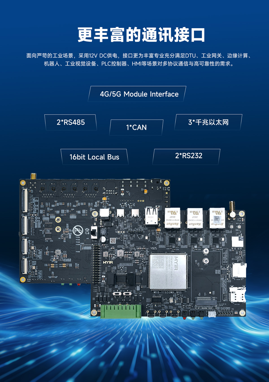

更丰富的通讯接口
工业板面向严苛的工业场景,采用12V DC供电,接口更为丰富专业:配备3路千兆以太网、2路RS232、2路RS485、1路CAN(均为凤凰端子接口)、1路16bit Local Bus、LVDS与HDMI双显示接口,以及M.2 B型插座用于扩展4G/5G模块,充分满足DTU、工业网关、边缘计算、机器人、工业视觉设备、PLC控制器、HMI等场景对多协议通信与高可靠性的需求。

工业板支持采用T153 AMP异构多核架构设计,集成四核Cortex-A7应用处理器与E907 RISC-V实时协控制器。两者通过高效的异构通信机制协同工作,同时满足高性能计算与硬实时控制的严苛需求,为复杂工业设备提供精简而强大的智能核心。

MYD-YT153工业开发板采用12V/2A直流供电,板载 WIFI/BT 模块,搭载了 3 路千兆以太网接口、2 路 USB HOST Type-A 接口、1路USBOTGType-C 接口、1 路 LINE OUT 接口、1 路 UART 调试接口、1 路JTAG 调试接口、1路MicroSD接口、1 路 SIM 卡槽、1 路 Localbus 接口、1 路 LVDS 接口、1 路MIPI-DSI 接口、2路MIPI-CSI接口,2 路 RS232 由凤凰端子引出,2 路 RS485 由凤凰端子引出,1 路CAN由凤凰端子引出,1 路 USB2.0 协议 M.2 B 型插座的 5G/4G 模块接口。

选型指南:MINI板和开发板哪个适合你?
两款开发板形成完整组合:米尔基于全志T153的MINI板以小巧灵活的特性,成为开发者快速评估芯片性能、搭建软件原型的理想选择;米尔基于全志T153的全新工业板则配备三路千兆以太网、双CAN-FD、Local Bus等丰富工业接口,为DTU、工业网关、边缘计算、机器人、工业视觉设备、PLC控制器、HMI等严苛场景提供专业的硬件评估平台。为帮助开发者快速上手并充分发挥T153平台的性能潜力,米尔电子同步提供了完整的技术支持资源,如有更多需求,可访问米尔电子官网产品页或通过官方天猫旗舰店咨询。
